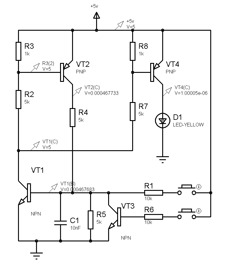

Вот как работает эта схема:
При подаче питания на схему- все транзисторы закрыты.
При подаче сигнала "ВКЛ" (как я понимаю, это подключить R1 к плюсу питания)-
напряжение на коллекторе VT1 должно уменьшиться с напряжения питания до, примерно, 0,5 вольта, напряжзение на базах VT2 и VT4 должно уменьшиться где- то до "напряжения питания минус 0,5~0,8 вольта", а напряжение на коллекторах VT2 и VT4 должно увеличиться от "почти нуля" до "почти напряжения питания" - через R4 транзистор VT1 будет удерживаться в открытом состоянии, и транзисторы VT2 и VT4 так же останутся открытыми.
При подаче сигнала "ВЫКЛ", откроется транзистор VT3, напряжение на базе VT1 уменьшится, и транзистор закроется, соответственно, закроются и транзисторы VT2 и VT4..
В общем- сначала смотрите, меняется ли напряжение на коллекторе VT1- при сигнале "ВКЛ" оно должно уменьшаться.
Потм на базах VT2 и VT4 - тоже должно (немного) уменьшаться, а на коллекторах VT2 и VT4 - должно увеличиваться почти до напряжения питания.
зы.. В протеусе у меня эта схема заработала только после увеличения номиналов R3 и R8 до 1 кОм.. :dont_know:

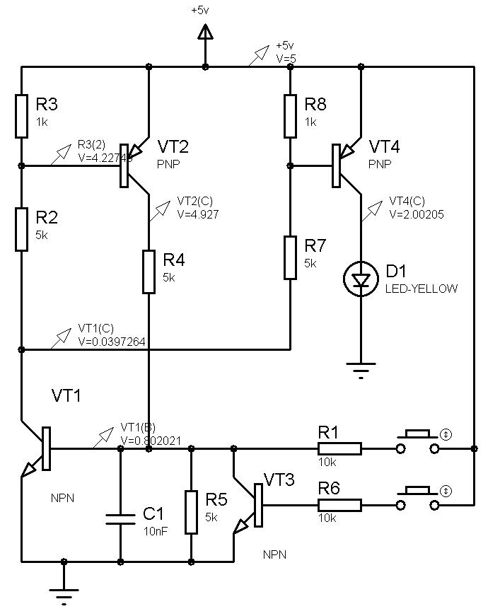

Вот картинки из протеуса:
Это напряжения указаны в режиме "выкл":
А это- в режиме "ВКЛ"
Это, конечно, не значит, что должно быть "точно так", и, к тому же у меня там 5 вольт питания.. Но что- то похожее должно быть..
зы.. Замените 360 Ом на 1 кОм..

Вам ещё раз повторить?
ЗАМЕНИТЕ РЕЗИСТОРЫ 360 ОМ!!!!!!
Поставьте 1 кОм, а, я так подозреваю, что в вашей схеме на беспаечной макетке они просто "не контачили"- без них схема работает ещё лучше!!
Если вы не понимаете, КАК работает транзистор, то, хотя бы советы слушайте!
Даже если вы 100500 раз нажмёте на кнопку- эта схема всё равно не заработает!
Резисторы 360 Ом служат для "разрядки" базы, но они же, "в паре" с резисторами 5,1 кОм образуют "делитель напряжения"- а из за делителя напряжение на базе транзистора будет НЕДОСТАТОЧНО, чтобы он ОТКРЫЛСЯ!!
