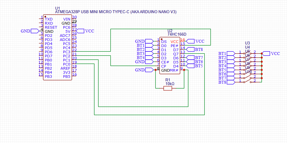

Форумчане, нужна ваша помощь.
Не выходит запустить устрйство.
Нужно именно этот сдвиговый регистр ( 74HC165 Не подойдет по контактам в готовой плате)
Схема вот:
Screenshot_49.png [51.48 KiB]
Код программы

Задача программы максимально простая, в Серийном порте выводить информацию о нажатой кнопке. Но выдает или 0 или 1 (все) нормально не работает, и не показывает какую кнопку я нажал.
очень прошу помогите, что я не так делаю?

Для начало притяни входы регистра к земле. Поставь резисторы 10-100k

Ну и наворотил...
У "стиля ардуино" нет имен портов МК - этот вариант уже только опытным пользователям применять желательно, ибо потянет за собой и соответствующую предварительную настройку портов в стиле "чистого СИ" внутри скотча ардуинки.
Собственно 74hc166 это наш старый 555ИР10...
Может лениво гляну из интереса - только по своему схемку с прожкой набросаю...
Но без макетирования.
:roll:
Добавлено after 2 hours 15 minutes 32 seconds:
Для начала бы не помешало изменить схему...
Вот так к примеру:
8)

На симуляторе код ниже работает:

У меня вот такое получилось:

Но вывод сброса регистра 555ИР10 в таком варианте просто лишний.
Достаточно было бы на него единичку подать (соединив через 4,7 к с +5 вольт питанием)...
Другое дело проблемы антидребезга - но то уж idima пущай сам думает.
:wink:

А я таки малость "просклерозил" - данные у ИР10 чуток похитрее выдаются.
:oops:
Вот это правильный вариант (можно сравнить с ранее выложенным, чтоб понять разницу):

  // читаем старший бит сразу после выполнения параллельной записи
  // в регистр
  bitWrite(regData, 7, digitalRead(dataPin));
  // выполнить 7 циклов строба с записью данных в регистр regData
  for(byte cnt = 7; cnt > 0; cnt--)
   digitalWrite(clockPin, LOW); //
   delayMicroseconds(2);
   // bitWrite(regData, (cnt - 1), digitalRead(dataPin));
   digitalWrite(clockPin, HIGH);
   // данные появляются после заднего фронта
   // строб - импульса сдвига

Так на симуляторе то я и попался.
Данные вручную подставлялись (по аналогии с обычным сдвигом у микросхем более "мозговитых" - там сначала выставляются данные, а затем следует импульс сдвига) - живой модели регистра в моем варианте нету.
А вот за особенности переключения "по спаду отрицательного импульса" у аппаратного ИР10 и засклерозил.
Т.е. старший бит на выходе регистра появляется сразу после защелкивания параллельных данных, а остальные 7 бит данных обновляются за задним фронтом очередного тактового - это как раз второй вариант моей прожки и учитывает.
