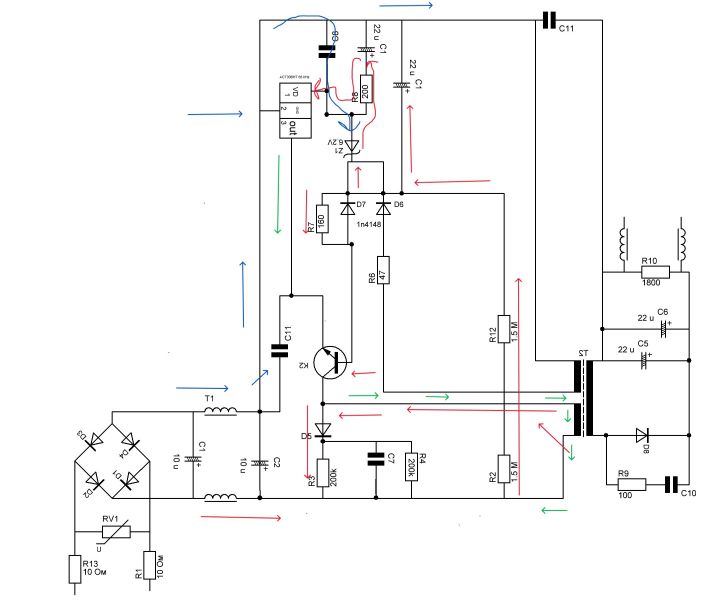

Здравствуйте, подскажите пожалуйста, я решил научиться разбирать электрические схемы, понимать как работать чтобы научиться чинить разные приборы, и решил потренироваться на блоке питания, перед этим я изучил элементную базу, но не в совершенстве, а так, базово, как элементы работают по отдельности, но нигде не нашёл видосов про то, как они работают в паре с другими элементами, какие там нюансы и подводные камни. Смотрел видосы в ютубе, на калале "диодов нет". История болезни блока : вскрытие показало вздутые кондеры, думал на этом все, поменял и готово, но тут все гораздо инереснее, был в обрыве резистор на входе, ну ладно, поменял. У меня тогда не было лампочки, я на страх и риск все делал, положил плату на пол, подношу щупы чтобы замерить напряжение и как бахнуло, я так понимаю потому что около ковра был, и когда поносил щупы статика как-то повлияла, я даже не успех коснуться щупами чего-либо, проверил потом вроде ещё и транзистор вылетел 13003,сменил, потом глаза стали убегать, я решил начертить схему, я её потом скину, и хотел узнать, какие диоды стоят, быстрые или обычные, пока выпивал обнаружил что там был один стабилитрон, который ушёл в кз и диод, который шунтирован резистором (кстати зачем?) тоже в кз. Я их поменял, ну и на всякий поменял другой рабочий диод, чтобы все одинаковые были, запустил
Меряю напряжение на резисторах которые идут на базу, чтобы понять какое напряжение туда доходит ( хотя я не знаю какое должно, интересно было то, что когда я ставил красный щуп на конец резисторов а чёрный на минус мультиметр показал 0 вольт постоянки. А когда я черным до плюса дотронулся он показал минус 210 вольт
Меня смутило то, что во первых я вроде как измеряю напряжение на одном потенциале, а не между двумя и то, что значение с минусом. Но минус я попытался объяснить тем, что на базу доходит меньше напряжение и относительно неё на плюсе потенциал больше а по воводу того, что на одном потенциале не понял прикола. На стабилетроне который рассчитан на 6,2 вольта почему-то 0,7 вольт, ну я так понимаю это напряжение идёт для открытия базы транзистора, но почему тогда не 6 вольт? Почему поставили стабилитрон не на 1 вольт скажем,
Короче на базе 0,7 вольта, на коллектор эмиттере 200 вольт, и лампочка все время горит, ну она у меня светодиодная, маломощная, думаю ещё где-то кз есть, напряжения на выходе нет. А шимка act30bht.. Я посмотрел даташит, у неё первля нога плюс 6 вольт (скорее для неё стабилитрон) вторая минус третья вывод
И я меряю, питание до неё не доходит, кондеры проверил на тестере компонентов 1,8 ЕСР, вроде норм и 22 мкФ
Но не знаю, на них нету напряжения.
Помогите пожалуйста прочитать схему, что куда идёт, до меня не доходит назначение элементов некоторых, буду искать ещё, но вдруг тут напишут

прежде чем влетать с ноги в импульсные схемы, тем более в "горячую" часть, начни с чего-нибудь попроще - железный трансформатор и линейные стабилизаторы.
поверь, от произвольного тыканья щупами по плате, знаний и опыта у тебя не прибавится, а вот здоровья может поубавиться - осколки транзисторов и корпусов конденсаторов, глаза повредят запросто.

Здравствуйте, ... я решил научиться разбирать электрические схемы, понимать .. чтобы научиться чинить разные приборы ..
Это пoxвально !
Xopoшая мотивация и xopoшее стремление.
:solder:
.. я изучил элементную базу, но не в совершенстве, а так, базово, как элементы работают по отдельности
, но нигде не нашёл видосов про то, как они работают в паре с другими элементами ..
A также в трио, в квартете , в квинтете и т.п.
Добрый совет : попробуйте окромя смотрения/слушания "видосов"
почитать "книгосы"
- не обязательно сложные для инженеров
, а так , базово
, про то, как элементы соединяют в электрические цепи, сначала простенькие, например источник напряженияV численно равного "U" в паре с лампочкой накаливания у которой сопротивление численно равно "R" paботают в одной цепи..
Потом чуть чуть посложнее цепь, где три элемента..
Потом разветвляющиеся на несколько ветвей цепи ..
А там мож даже про камрада Кирхгофа прочитаете ..
Ну то есть коллега правильно советует идти от простого к сложному, потому как если начать со сложного и облажаться, то есть вариант получить стойкое отвращение к знаниям.
Ну а схему как нарисуете - выкладывайте - добрые люди помогут прочитать.

Цитата начни с чего-нибудь попроще
Так линейное не сложное, трансформатор понижает, дальше диодный мост, фильтры и все такое а так я стараюсь обосновать тыки, напримел было интересно, какое напряжение доходит до базы после рещисторов на 3 МОм, потом понял что походу база питается от стабилитрона, но до неё доходит 0,7 вольт, видимо падение на резисторе 160 Ом, других объяснений нет. Потом на шимке глянул, напряжения нет, на кондерах которые рядом с ней стоят, и питают тоже нет. Саму шимку выпивал и тестером компонентов проверял, показывает что-то типа транзистора, ну я подумал работает. А если накрылась шимка я думал с ардуинки подавать сигнал нужной частоты, чтобы понять, только ли в шимке было дело, а если бы не получилось с ардуинки, то с другой микросхемы, я бы что-то придумал, мне главное принцип работы понять, что происходит, как течёт ток, в таких схемах, и все остальное про что умалчивают. Не знаю, правильно ли я вставил фото схемы, я пытался на форуме найти как это делать, не нашёл, и цитату у меня тоже не получилось сделать как у вас, но это завтра поищу, а пока так
А насчёт книг, я читал занимательная электроника или что-то такое и там две крайности, либо объясняют что такое резистор, либо собирают схемы на компараторах, а где промежуточный этап. Ещё я понял что (прочитав обучалку форума, что надо смотреть материал не в общем, а по нужной теме что-то читать, пока я буду искать может тут ответят быстрее, или понятнее.
Ну вот например как я понимаю схему : сигнал идёт через резисторы на транзистор чтобы его приоткрыть, там стоит снайберная цепочка, это хорошо, защита от выбросов катушки есть, а потом походу самозапитом от катушки идёт ток к транзистору, он открыт всегда, но шимка даёт команды когда открываться, и он работает. Стабилитроны для питания шимки и походу транзистора, а два диода, и остальные кондеры мне непонятно для чего. ( ну мост, вариатор, фильтр это понятно, у всех такое есть)
Там кстати, какой-то необычный кондер стоит, соединяющий первичку и вторичку, вроде от помех
https://img.radiokot.ru/files/161542/3umsa5ei4l.jpg

Cxeму у Вас получилось загрузить на форум - с этим норм.
Потом потихоньку научитесь обрамлять "тэгами" и "preview" , чтоб не полноразмерное в тему.
Интереснее другое - попытайтесь стрелочками ( вдоль проводников и элементов цепей ) изобразить как на загруженной Вами схеме проходят постоянная составляющая тока и пульсирующая, коммутируемая транзистором . :roll:

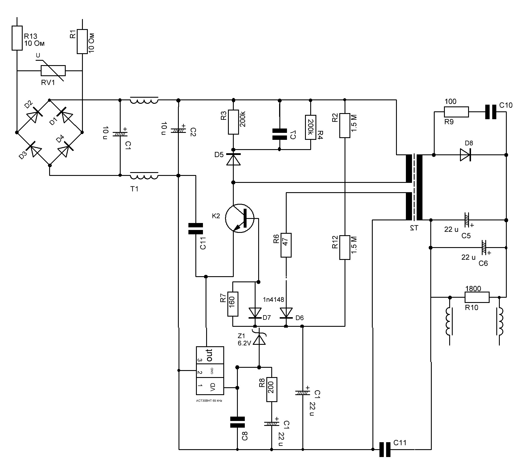

Что вы человека пугаете всякими "термИнами"! :facepalm: На хостинге img.radiokot.ru не нужно знать ни про какие "тэги" и "превьюверы", там нужно только нажать нужные кнопочки на экране и на мышке.
эы.. Разбираться в схеме, нарисованной вверх ногами- то ещё "развлечение".. :))
А что это за деталька с названием ACT30BHT 65kHz ?
https://cdn.promelec.ru/upload/datasheet/f/9/ACT30.pdf
ACT30BHT, ШИМ-контроллер 65кГц

...было интересно, какое напряжение доходит до базы после рещисторов на 3 МОм, потом понял что походу база питается от стабилитрона, но до неё доходит 0,7 вольт, видимо падение на резисторе 160 Ом, других объяснений нет.
Это очень плохо! :facepalm:
Вся Электроника базируется на законе Ома и двух правилах Кирхгофа (последние в школе не проходят). Отсюда и танцуйте. Нарисуйте упрощённую схему, обозначьте на ней пути тока и сделайте необходимые вычисления. Затем проверьте их на практике. В случае несовпадения попытайтесь самостоятельно выявить причину.
P.s. Тут на форуме имеется тема о самостоятельном изучении Электроники. Почитайте её. Может кое-что для Вас прояснится.

Я вот попробовал нарисовать стрелочками, синие это минус, красные плюс, зеленые это сигнал с шимки
только до меня не доходит как все таки шимка получает питание, минус приходит на анод, плюс на катод, и эта же полярность должна и выходить только стабильная, (6.2 в нашем случае) допустим стабилитрон открылся и это фиксированное напряжение дошло до транзистора, через резистор упало
только нормально ли так? по сути для открытия транзистора и надо 0,7 вольт, но человек писал, что это очень плохо
какое вообще должно быть напряжение на транзисторе? ну ладно, возвращаемся к стабилитрону, он открылся и минус поступает на плюс шимки, что-то странное
как она получает питание. еще мне непонятна функция диодов, они ультра быстрые, могу предположить что для защиты от обратных выбросов катушки, но пока не осознал если так и есть, как они работают тогда , если пойдет минус там где должен идти плюс, то диоды не откроются, но шунтирующий резистор пропустит на базу и транзистор закроется, что-то тут не то
я там нарисовал стрелочки под углом это у меня вопрос, течет ли туда ток того потенциала, цветом которого изображена стрелочка?
кстати, зачем на диоде 6 резистор 47 ом, чтобы какой-нибудь всплеск тока ограничить? в общем вопросов по схеме хватает вплоть от ,,куда ток телеч,, до ,,зачем здесь этот элемент,, пойду пока проверю кондеры, а то что-то мне не нравится что на них нет напряжения, если оно не появится, гляну цепь , может резистор в обрыве, простите что поздно отвечаю, учеба немного мешает, отвлекаюсь на курсовые (((

Ого, спасибо, только у меня точно не будет такой шимки чтобы заменить, но думаю можно взять любую и собрать обвязку для нее и подать отдельно
Да, вы правы (простите в телефоне была кнопка ответить с цитатой, на пк не нашел, поэтому пишу через энтер) да я пока не умею понимать схемы, и я гуглил книги про схемотехнику, но то, что я хотел найти, не нашел, пожалуйста, подскажите книгу, которая вам лично помогла, кто на опыте, я вот сяду и буду ее читать, но с этим блоком я хочу разобраться, дело принципа, в планах повысить мощность, но для этого нужно отремонтировать и понять как он работает, думаю поставить обратную связь, но вряд ли это случится так скоро. Буду очень благодарен за помощь, впрочем как и сйчас
Так, хорошо, что есть стрелочки.
Хотя зелёненькую лучше пунктирную, но не обязательно.
Теперь, однако, появился вопрос к диоду d6 ... и к первичной обмотке .. ну ещё немного по мелочам ..
А схема точно нарисована без ошибок ?
Вы, кстати, по какой специальности учитесь ?

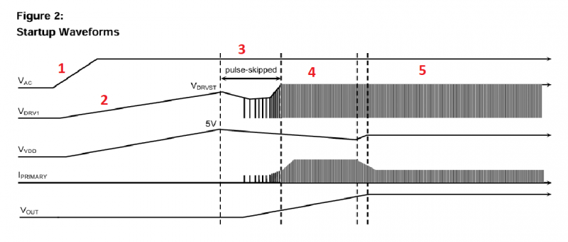

petrenko, и что стрелочки дали ТС?
НЕ_ОТ_МИРА_СЕГО
1. Вас уже посоветовали перевернуть схему
- принято GND в нижней части листа. Не в небесах
2. Вам дали ссылку на документацию ИС. Читали?
3. Вот как работает ИС
1. Включение питание
2. Заряд С1 через R2,R12 до напр. (грубо) 6,2+5 = 11,2V
3. ИС начинает "икать" и постепенно выходить на
4. 5. рабочий режим.
В рабочем режиме на базу транзистора есть напр. около 11 V. Эмиттер транзистора "висить" в воздухе. ИС подключает эмиттер к землю (ШИМ). Резистор R7 ограничивает ток базы до 11,2/160 А = 70mA. Ток через транзистор ограничивается ИС = 400mA.
...... Примерно так
Обозначения по схеме АлександрЛ Изображение
