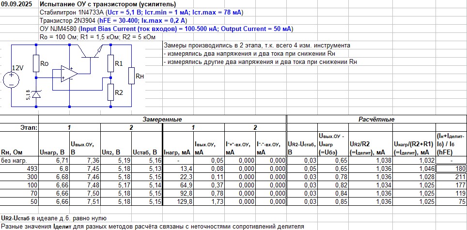

В продолжение темы со стабилитроном и транзистором решил испытать стабилизацию уже с операционным усилителем. Обещалось, что держит напряжение на нагрузке ещё стабильнее.
В целом, с учётом всех погрешностей результаты радуют. Входы не потребляют даже микроампера.
Вот только напряжения на стабилитроне и R2 различаются аж на 30 мВ. То ли погрешности ОУ, то ли падает где-то на проводах...
Это не погрешность, это напряжение смещения. Ну, так бывает, обычная особенность применения ОУ.

Измерить бы это напряжение непосредственно... Есть сомнение в корректности измерения.

Напряжение мерялось вот в этих точках:
Возможно, если оно мерилось вот так, то значения были бы ближе друг к другу:
Хотя падение 30 мВ на проводах тоже многовато...
Возможно, погрешности изм. приборов.

Вы не поняли. Измерьте напряжение между входами ОУ. Будет ли оно тоже 30 мВ? У меня есть в этом сомнение.

mickbell, сейчас проверил это напряжение - действительно, менее 0,1 мВ между входами на разных нагрузках. Значит, это была погрешность замера.
ps. Интересно, что когда питание не подключено - напряжение между входами ~0,5В, когда включаешь питание - обнуляется сразу.

Остался вопрос: откуда 30 мВ?
Я думаю, погрешности измерения. Тем более что использовались два разных прибора: мультиметр и осциллограф.
