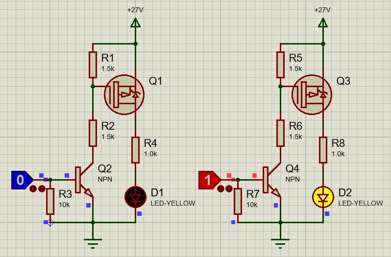

Мосфет в реальной схеме a79t (ao3407).
Схема странно себя ведёт, на затвор подаю 8В и Uпит 27В в рамках Vgs -20В, и при каждом включении ведёт себя по разному:
1. хорошо все отрабатывает
2. полностью не закрывается -на истоке порядка 2В
3. в какой-то момент мосфет выходит из строя.
Что за магия такая? Или может я что-то не так делаю?

Насчёт выхода из строя - а не надо подавать на затвор напряжение, близкое к предельному, достаточно пяти вольт и даже меньше - при такой-то нагрузке. Чтобы на стоке не было двух вольт, подключите между ним и общим проводом резистор, скажем, 100 кОм.
Да это мосвет рачитан на 30В я подаю 27, а почему 5 вольт думаете? он же едва откроется при 22 вольтах на затворе? Близкое к пределу но не предел)
Светодиод тут висит чисто для примера. Мне нужно что бы мосфет работал как ключ, сама схемотехника верна? что бы закрыть я подаю на затвор 27В что бы открыть порядка 8 но можно и выше скажем 17 (т.к. при 10 вольтах он полностью откроется)

вы не путаете затвор-сток-исток? на затвор нельзя подавать 22 вольта. 20 - абсолютный предел (для этого транзистора, существуют и иные значения), то есть, уже начинается плохо.
И напряжение подаётся относительно чего-то... например, истока. Относительно его 27 вольт? тогда гарантированный выход из строя.
Чтобы не было недопонимания, давайте указывать как в спецификациях, например Vgs - напряжение на затворе (gate) относительно истока (source)

так сказано же в даташите что напряжение затвор исток 20В предел. получается если у меня на истоке 27В то мой предел это 7-27В. Разве я не прав ? Это P channal мосфет. Был бы N channal я был бы полностью согласен т к там исток висит на земле и получается от 0 до 20В.

вот, я сам оказался невнимательный и теперь вижу, mickbell прав.
VIK_SAI, напряжение на затворе будет определяться здесь от +27В. То есть, когда биполярный транзистор закрыт, и на затворе и на истоке относительно GND одинаково, +27 вольт. Следовательно, напряжение на затворе относительно истока (на нём плюса питания) - 0 вольт.
Теперь открываем биполярный транзистор. получаем делитель напряжения, 8 вольт на затворе относительно GND
Но относительно истока это 27-8=19 вольт, что предельно близко к абсолютному максимальному значению.

Ааааа, вот вы про что понял! Сделаю напряжение меньше на затворе. А в целом схема норм ?

в целом она обычная )
Добавлено after 1 minute 35 seconds:
но, есть нюанс - базу биполярного транзистора возможно, следует притянуть к земле (или + второго питания). Смотря чем управляется. Чтобы не висел в воздухе
Смехотехника правильная, интертрепанация результата - не совсем. Естественно ожидать на светодиоде ненулевого падения, ибо подключен он к устройству (мосфету), имеющему хоть и мизерную, но таки утечку. Резистор между стоком и общим эту утечку, хмм, канализирует. Вариант: резистор подключить параллельно светодиоду.

На выходе P channal наблюдаются 1-2 В преследуют режиме работы :
сам мосфет расчитан на 30В Vgs = +-20. Я использую 27В и на затворе пр. помощи делителя примерно 13В для открытия. НО по какой то причине на истоке висит 1-2В хотя на затворе те же 27В (если точнее что на стоке, что на затворе 26.9). И ни в какую не хочет закрываться.... что делать с этим не понятно....

На вашем рисунке https://img.radiokot.ru/files/161321/me ... 96x1z9.jpg полнейшая глупость.
pMOS не может быть выходом истоком. Там или nMOS, или pMOS с неверно нарисованными d и s. Если на это изображение наложить прилагаемый текст, выйдет чушь в квадрате.
Вначале нарисуйте то, что вы спаяли. Не можете - делайте четкое фото спаянного.

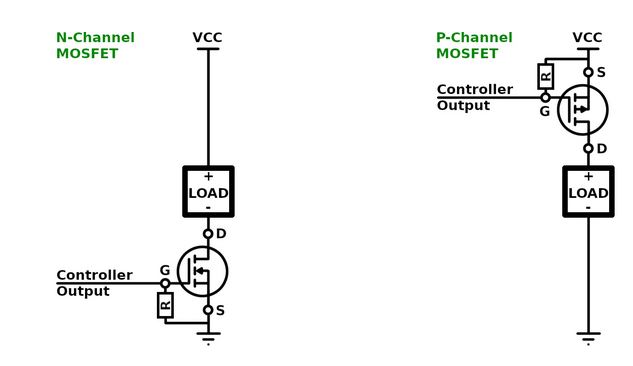

А вы точно ничего не напутали?
Вот тут:
схема нарисована правильно, а вот тут:
у вас нарисован N канальный мосфет. Если предположить, что, вы неправильно нарисовали стрелочку, то, всё равно- у P- канального мосфета на Source приходит ПЛЮС, а на Drain МИНУС, а у N канального мосфета- на Source МИНУС, а на Drain- ПЛЮС - вот так
Если всё поставить и подключить правильно, то ваша схема- рабочая.
Все что вы сказали - все верно, я просто не верно нарисовал мосфет. И даже если бы я его подключил не верно то у меня через диод паразитный появилось бы напряжение 27В а не 1-2 вольта.
Кстати забыл еще сказать что при понижении напряжения до 25В все работает отлично!

У меня ощущение , что по какой то причине мосфет немного приоткрыт, и как его закрыть пока не знаю. т.к. напряжение. Vgs= Vs и он должен закрыться полностью

А вы в сток (drain) мосфета нагрузку поставили?
"закрытый" мосфет- это когда на выходе "ноль" или что-то около этого. Без нагрузки может быть всё, что угодно, если нагрузка- светодиод, то, там может оказаться "напряжение падения на светодиоде".
Вообще без нагрузки но вешал резисторы как нагрузку см. ниже. При напряжении 25В все хорошо! как только 27 - 1-2В на выходе.
Я вешал резисторы от 200 ом до 10кОм напряжение просядало максимум на 0.1В

А если подать 30В, на выходе будет уже 5В.

Замените МОСФЕТ на более высоковольтный.
