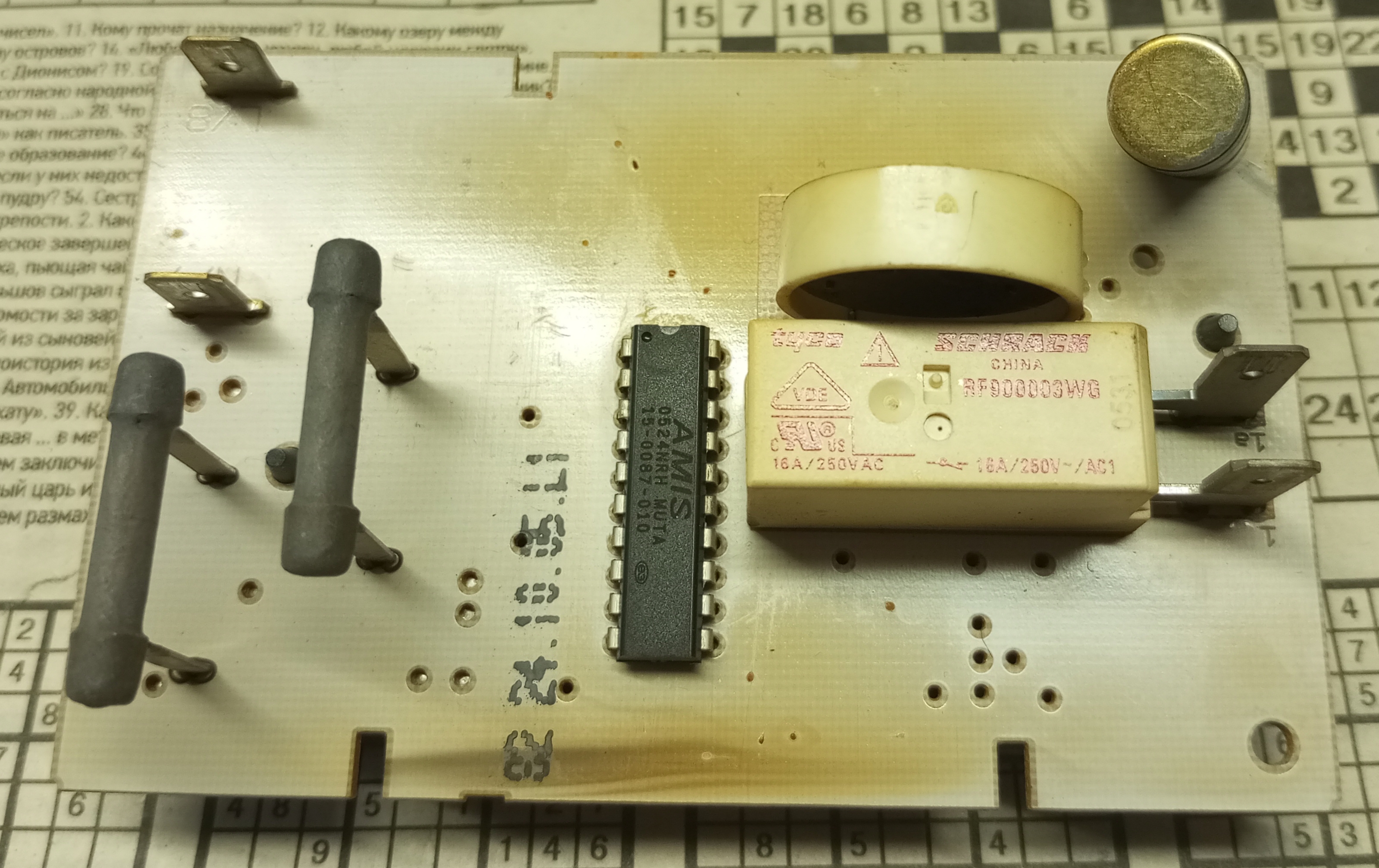

Привет
https://img.radiokot.ru/files/120630/3tee5h45jm.jpg
Чем запитать часы/таймер духовки EL2000/253.221 (Invesys D-78559). На входе 2 резистора около 7КОм, на выходе 22В переменки (как там что подсоединено не понял, но перемерив все ножки резисторов в разной комбинации тестером нашёл самое низкое значение).
Хочу использовать отдельно как таймер - но не хотел бы греть эти резисторы как паровозы. Есть простое решение ?
спасибо

Ну, если реле будет использоваться, то надо посмотреть напряжение питания его катушки, и исходить из этих данных.

SergeyNS, Балластный конденсатор. :dont_know:

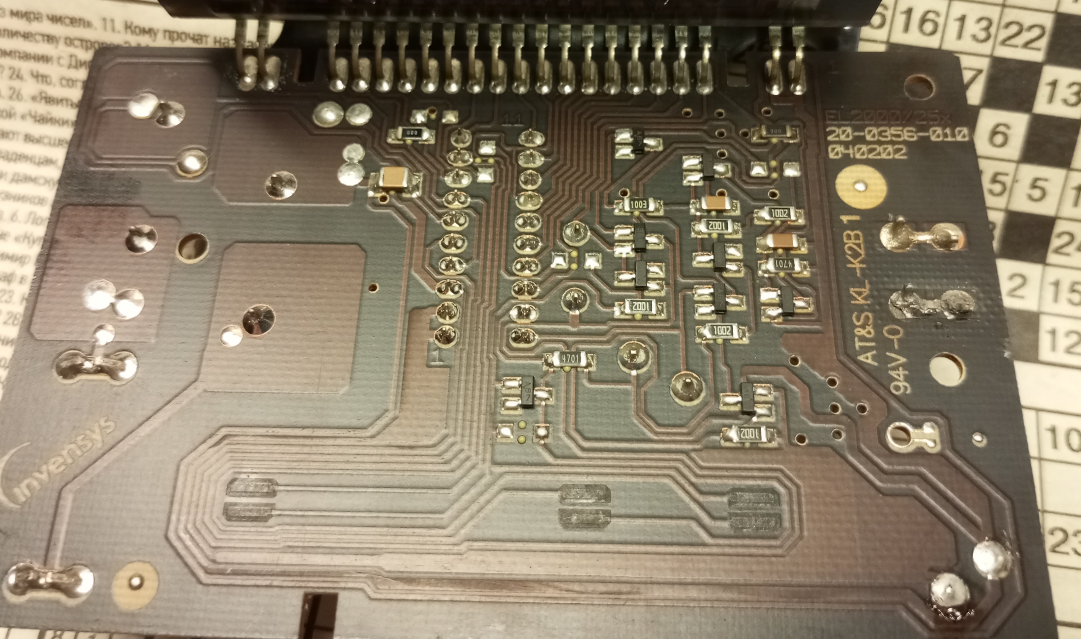

в принципе реле мне не нужно
сзади платы мало что видно - но фото вот:
на реле надписей нет; в интернете находил про 10В - вроде правильный datasheet был

Кварцевый резонатор не вижу, значит тактирование от сети. Постоянкой не запитаешь

Запитать так же,как он был запитан в духовке и не мучаться,резисторы пусть греются-там выделение тепла малое,(220-22)/(2*7000)=14,4 мА,выделяемая на резисторах мощность всего 2,8 ватт.
а он м.б. встроен в микросхему с другой стороны платы ?

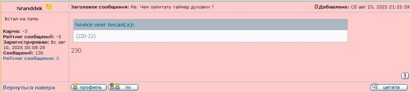

Nranddek Какие 230? Сунь мультиметр,если он у тебя есть, в розетку и увидишь сколько там вольт!
И правда 230,вернее 231,6,но сути не меняет-резисторам ничего плохого не будет.
