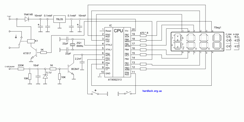

Здравствуйте!
Попалась схема тахометра для авто.
Но мне нужно измерять обороты коллекторного мотора (дрели). Собрал так
Тахометр работает. Но иногда происходит всплеск показаний до не корректных при постоянных оборотах.
В чём может быть причина? Датчик или идут помехи от эл.мотора?
Может, нужно было оставить цепочку между датчиком и 6 пином?

L-29, Для начала конденсатор 2,2 нФ с 6 ноги на общий? :dont_know:
 Заголовок сообщения: Re: Цифровой тахометр
СообщениеДобавлено: Пт дек 06, 2024 19:22:49
Карма: 67
Рейтинг сообщений: 1964
Сообщений: 12867
Я бы супрессор поставил по питанию датчика Холла и на его выходе, вход к микроконтроллеру через резистор, и да, небольшой конденсатор. Эту RC-цепочку рассчитать так, чтобы она успевала пропускать максимальную частоту оборотов.

Получил миской по аватаре (2)
иногда - это часто?
интервалы между сбоями примерно стабильны (по времени или количеству импульсов)?
выбросы сильные? (во сколько раз?)
выбросы наблюдаются на малых оборотах тоже?
Просто я опасаюсь, что это программный глюк... промоделируйте схему в протеусе...

L-29 Резистор нагрузки датчика Холла уменьшите до 300 Ом. Выход датчика прямо на PD2/INT0, минуя всю лабуду, которая там нагорожена.

ещё, как вариант - наводки с мотора на кварц, попробуй фьюзами установить внутреннее тактирование на 8 МГц, если пропадут броски - разбирайся с кварцем

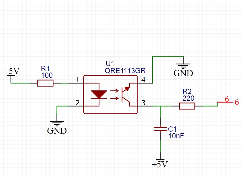

Хочу собрать ещё одну такую же плату, но с оптическим датчиком. Нашел такое решение
Датчик от старой мышки, работает на отражение. Но мне нужно вложиться в габариты. Если использовать датчик QRE1113GR, всю обвязку до PD2/INT0 оставить как на схеме или можно так?

Нашел такое решение
Триггер шмидта лучше один поставить, чем всю эту бессмыслицу из транзисторов, резисторов, конденсаторов и стабилитрона. Такое впечатление, что их там случайным образом ставили и соединяли.

всю эту бессмыслицу из транзисторов, резисторов, конденсаторов и стабилитрона делали для подавления помех от катушки зажигания.
потому что изначально эта схема рассчитана была для автомобиля (см. выше).

roman.com писал(а):
делали для
Какой смысл включать стабилитрон после первого транзистора при питании его от стабилизированного напряжения? Кого он должен защищать? Какой смысл включать делитель между коллектором первого и базой второго транзистора? Такие бредовые схемы обычно составляются из нескольких кусков схем без какого либо понимания придумывателем схем, что и для чего нужно.

изначально схема была такая...
остальное уже отсебятина))
:tea:
