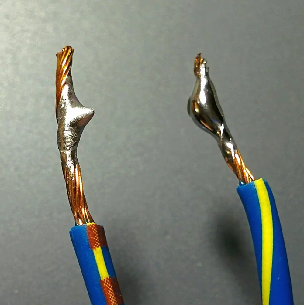

обзорщик припоев из китая, в общем все фуфло
Ну хз, заказал себе здесь для пробы. Еще не получил.
Судя по отзывам неплохой припой(на картинке справа)
