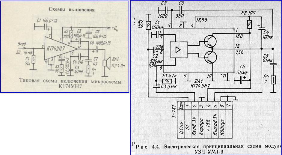

Имеется плата унч от советского цветного телевизора,на ней написано УМ1 3 УНЧ,также имеется 8 разных по номиналам конденсаторов,4 сопротивления.Можно ли его прямо в таком виде использовать по применению?Где то видел схему почти подобную, но там имеется еще какой то транзистор и еще что то.Жду советов.

http://ru.wikipedia.org/wiki/%D0%A3%D0%9C1-3
Можно сразу использовать.
Вот на картинке слева типовая схема включения из справочника, а справа схема твоего модуля.
Т.е. В модуле все уже есть кроме одного электролитического конденсатора на 1000 мкф. Динамик через этот конденсатор подключишь.
На схеме из справочника он С8
Если чувствительности по входу будет мало, то можно и каскад на транзисторе сделать по обычной схеме.

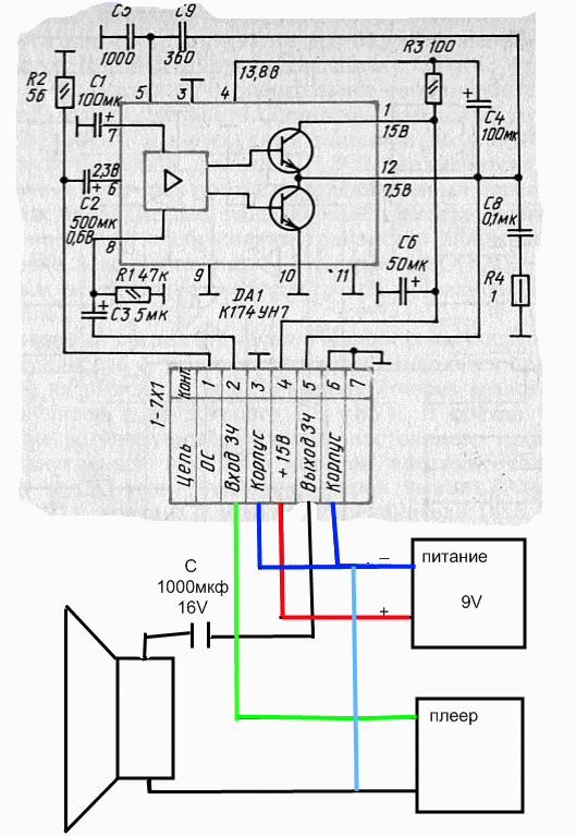

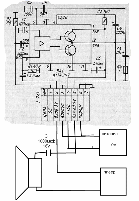

унч.gif [108.99 KiB]
Изображениеблин, пожалуйста подскажите я правильно подцепил

Я, к сожалению, не "блин", но подскажу, так и быть...
Неправильно. Самый нижний провод, который между динамиком и плеером, нужно соединить с "корпусом".

почти ..........ты забыл посадить на корпус ( 3 , 6 ноги ) провод, соединяющий ( на твоем рисунке) акустику с плеером :))

унч.gif [70.94 KiB]
как на схеме голубым проводом

Правильно, только к разъёму соединение ведите разными проводами, от плеера к 3 контакту разъёма, а от динамика - к 6 контакту.

большое при большое спасибо, все работает отлично!!!!!!!!

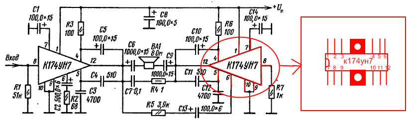

пожалуйста обьясните какую ножку куда клеить

Вот здесь всё есть...
https://sunduk.radiokot.ru/loadfile/?load_id=1287724259
Там, где 7-8-9 нужно читать 1-2-3 и дальше против часовой стрелки как у 16 выводной микросхемы. Два средних вывода - это уши.
