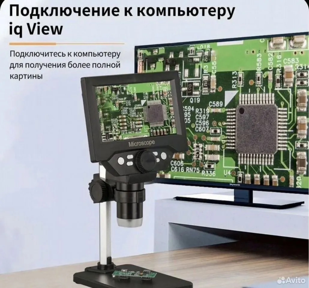

А если вот такого типа? У меня как раз над рабочим столом на поворотном кронштейне еще один монитор висит. Получится панорама, правда не знаю удобно ли работать будет при таком изображении. Кино смотреть, да, а вот видеть паяльник и управлять его движениями нужно пробовать, но смотрится впечатляющи:

Я себе сони ефио комплект заказал и обьектив от фэд-3 нашел. Планирую фотоувеличитель переделать тоже с монитором хочу микроскоп
