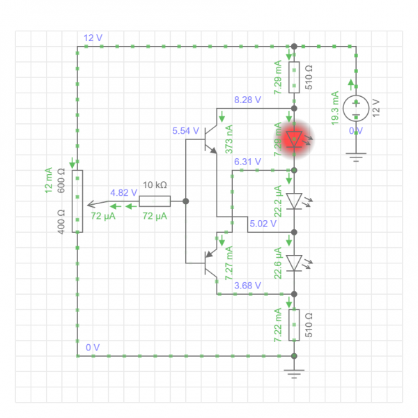

Здравствуйте, Гуру схемотехники!
Помогите, пожалуйста, состряпать схему.
На входе может быть только два питания: 5 Вольт или 9.
RGB-светодиод должен гореть красным в первом случае и зелёным во втором.
Заранее благодарен!

Такой вариант, например:
Изображение В симуляторе можно с ней поиграться, задавая переменным резистором входное напряжение.

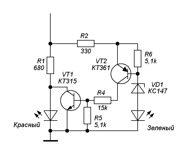

Как пример
Инд.GIF [8.98 KiB]

Наверное я действительно плохо объяснил. Задача в том, чтобы контролировать питание идущее по usb-c на устройство.
Если подключить обычный зарядник от телефона, то будет поступать 5в. Это - плохо. Надо зажечь красный светодиод.
Если подключить зарядник с быстрой зарядкой, то у меня на схему приходит 9 вольт. Это - хорошо! Надо зажечь зелёный.
Светодиод с общим катодом или анодом. Либо двухвыводной с противофазным включением светодиодов, что, как я думаю, хуже в плане схемотехники.
А контроль нужен затем, что пользователей у устройства много и они постоянно меняются.
Извините, что плохо объяснил вначале

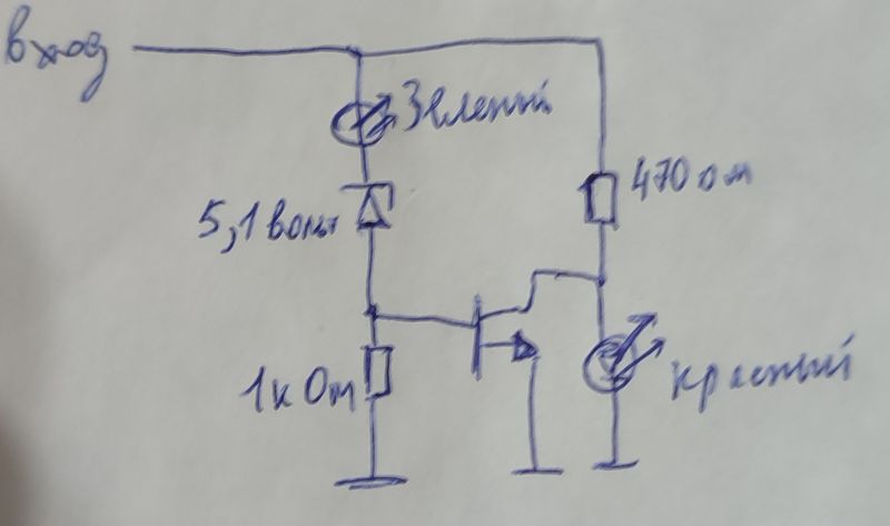

Вот с общим катодом. Транзистор нужен с низким пороговым напряжением, например IRLML2402.
Инд.GIF [5.56 KiB]
Вопрос по схеме: А когда зеленый загорится красный ведь не погаснет?

Почему не погаснет? Транзистор откроется и закоротит красный светодиод. Но на самом деле это не очень хорошее решение, когда горит зеленый, токопотребление избыточно велико. Не знаю, на сколько для Вас важно минимизировать количество деталей, но для себя я бы делал по другой схеме. В ней ток тратится только на зажигание какого-то одного светодиода.
Количество деталей роли не играет. Спасибо

Ещё раз хочу поблагодарить. Спаял, всё работает...
