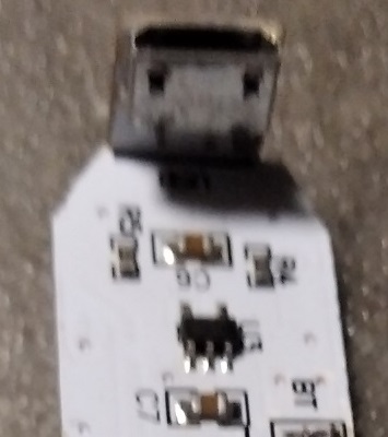

вот мой первый опыт, то ли руки кривые, то ли дело было сразу не в разъеме MicroUSB, но скорее все-таки неисправность возникла из-за моего демонтажа и повторного монтажа, вроде проверял, но мог что-то и перемкнуть не заметив. В результате сейчас на акб светильнике велосипедном в выключенном состоянии ток 200 mA и вот эта микруха греется, что дотронуться нельзя. Что это за паучок, как ему замену найти?
На ней написано: 3KAC - вернее здесь важны только 3 символа - 3KA - 4 символ может быть разным, т.к это номер партии (C;L;P и т.д)
Нашел:
https://aliexpress.ru/item/1005005110277824.html
XT4052K421MR-G - Standalone Linear Li-Ion Battery Charger
Добавлено after 1 hour 4 minutes 50 seconds:
Я еще к реализации практической части не преступил - вначале нужно проверить температуру своего фена - что-то мне кажется, что он выдает больше чем показывает, т.к при 300 гр, разъем распаивается моментально, но при этом и с него и рядом шел дым...
Я фен ставил на минимальный вывув и приближал как можно ближе к разъему, считал, что больший поток воздуха может сдуть окружающие SMD компоненты.

Да не, всеголишь микросхема заряда. Ты же разьем такой же паял? Есть грустные есть веселые

Ничего не понял :) Какой такой-же, - обыкновенный MicroUSB, я его выпаял, дорожки облудил и запаял заново, но это ничего не дало. А затем заметил, что микросхеме заряда кирдык настал... Вернее, заметил после, я разъем снова выпаял, и вместо него провода впаял и подключил + 5В с USB выхода. Но там интересно, платка переходная стояла, может в ней что-то и перемкнул, т.к там заумные соединения через пистоны проходят с одной стороны на другую.
Помню с полярностью сомневался, может и включил питание вначале не верно. Затем увидел, что светодиод индикации заряда не светится, изменил полярность, светодиод засветился, а микросхема могла и помереть...
