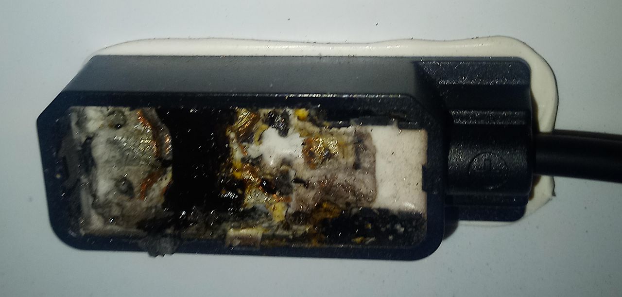

HY4050MK.как его оттуда выпаивать вытаскивать?

Греть да выпаивать. Непонятен вопрос. Там клеммы вроде на рисунке и чо они еще внутрь корпуса их припвяли или что?

Убирать весь компаунд из корпуса и выпаивать

а оно не выпаивается.я даже фрезером отпилил ноги.всёрнавно не выпаивается.причём напряжение с солнечных элементов присуствует на ногах диода и отсуствует после разреза.я вообще не понимаю как такое может быть.должно быть наоборот.

предположу что защитный диод припаян к выводам панели через прямоугольные площадки, которые хорошо просматриваются на пятом фото,
А уже к нему провода.
