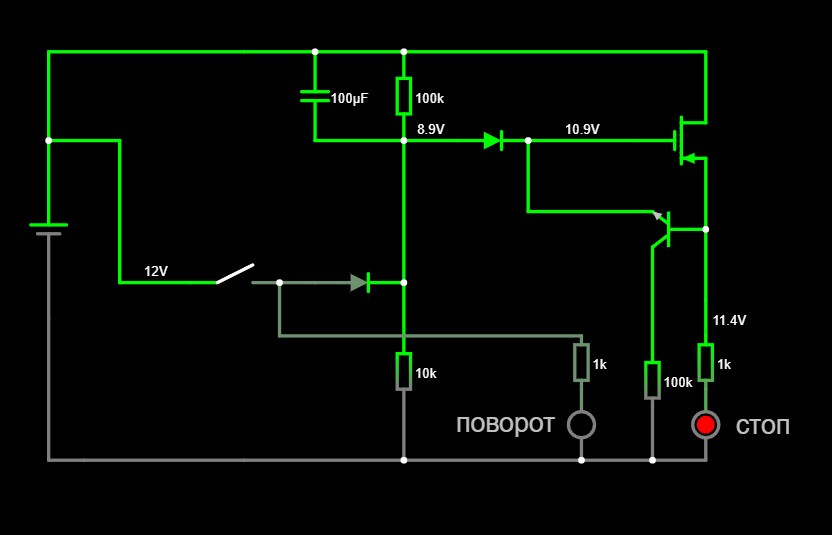

Господа, здравствуйте! Нужна помощь знающих, так как я в радиоэлектронике около нуля.
Есть задача сделать отключение стоп сигнала при наличии импульсов на поворотник, речь о поворотнике на мотоцикле, в корпусе желтые и красные светодиоды, в интернете накопал такую схему
но в ней есть проблема - а именно плавный розжиг нагрузки (DRL на схеме), диоды так же плавно разгораются, что совсем не комильфо, я своими скромными познаниями проблему решил подтяжкой земли через транзистор (рис.2), вот скрин моей схемы
но есть еще 1 проблема - это задержка включения нагрузки (стоп сигнала) пока не зарядится (или разрядится, я так и не понял) конденсатор. Может кто подскажет, как переделать либо первую схему нормально, либо что добавить в мой вариант, чтобы не было задержки и напряжение на диоды подавалось сразу, а не плавно?

harimambura, Задержку определяет конденсатор 100 мкФ, уменьшить в 100 раз или убрать. :solder:

с конденсатором - это если предполагалось подавать мигающий сигнал, а у тебя постоянный плюс (нарисован)
