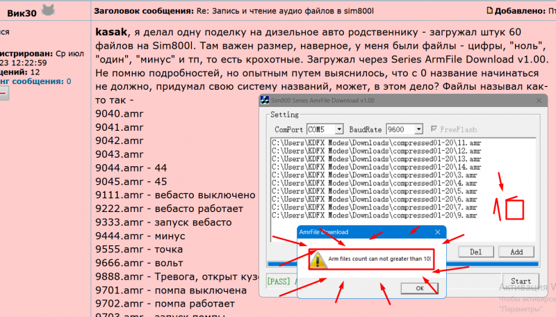

Друзья.
В инете не мало материала, как записать и прочитать звуковые файлы в sim800l.
Ознакомившись, я без труда записал и прочитал файлы в sim800l, но как только количества фаилов превысило 10, программа записи стала ругаться моль больше 10 нельзя.
Я отдельно сделал список остальных файлов с другими номерами и записал, но читать их стало не возможно.
Сколько не варьировал, ничего не получается и потому обращаюсь к знатокам.
Как записать более 10 звуковых файла в sim800l (если конечно память позволяет) и как передать номер читаемого трека выше 9 через uart (Я подавал 0x31---0x39).
Буду благодарен за любую информацию.
Добрые люди подсказали что я правильно записал следующие 10-12 фаила но остается вопрос их чтения.Как по uart послать число 12,?

Дело в том, что общаясь напрямую с модулем я выяснил, что там записаны все 12 файла, но читаются только 1-9
Связь происходит по uart Atmega 8. Никак не подаются чтению 10-11-12 блока и я считаю. что не правильно посылаю номер трека .
пробовал 0x0C,0x3C,3,0x11 и т.д но через терминал идет только 0x3C .
Интуитивно чувствую, что ответ рядом но увы не нахожу.

Задача -управлять чтение аудио фаилов через mega8 .Как это можно еще организовать если не
через uart?Может у вас есть другой вариант?
читаю так AT+CREC=4,"C:\User\0.amr",0,90

Ясно. Не знал, что он позволяет напрямую в себя писать аудио.
Добавлено after 7 minutes 17 seconds:
тогда непонятно, в чём сложность передать любое имя, хоть AT+CREC=4,"C:\User\9999.amr",0,90
Добавлено after 5 minutes 45 seconds:
Забавно. В документации y AT+CREC есть такое:
<id> File ID number, 1-10 or file path with double quotation marks, such as "C:\User\1155165.amr"
Напрашивается вывод, что файловая система там сильно упрощена, имеет всего десять записей каталога.
Добавлено after 6 minutes 39 seconds:
Хотя здесь больше: https://github.com/slacky1965/alarm/tree/master
посмотрите этот пример. может, подойдёт. По крайней мере, обратите внимание, что строку можно передавать полностью, а не посимвольно

kasak, я делал одну поделку на дизельное авто родственнику - загружал штук 60 файлов на Sim800l. Там важен размер, наверное, у меня были файлы - цифры, "ноль", "один", "минус" и тп, то есть крохотные. Загружал через Series ArmFile Download v1.00. Не помню подробностей, но опытным путем выяснилось, что с 0 название начинаться не должно, придумал свою систему названий, может, в этом дело? Файлы называл как-то так -
9040.amr
9041.amr
9042.amr
9043.amr
9044.amr - 44
9045.amr - 45
9111.amr - вебасто выключено
9222.amr - вебасто работает
9333.amr - запуск вебасто
9444.amr - минус
9555.amr - точка
9666.amr - вольт
9888.amr - Тревога, открыт кузов
9701.amr - помпа выключена
9702.amr - помпа работает
9703.amr - запуск помпы
9909.amr - 9 и
9910.amr - 10 и
9911.amr - 11 и
9912.amr - 12 и

да, пишет что не может выбрать больше 10 файлов при заливке.
а если залить 10 а потом еще 10 , но стоит галка FreeFlash, т.е старые файлы удалит из памяти перед заливокой новых
