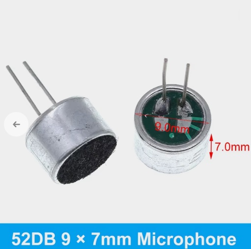

Здравствуйте. Я не так много понимаю в устройстве микрофонов, но надеюсь мне кто-то подскажет.
Имеется динамический капсуль 7х9 мм. Голос пишет неплохо, довольно громкий, в целом как на обычной дешевой петличке. Хотелось бы сделать (или найти готовый если таковые имеются) фильтр низких частот, без доп. питания. Чтобы не ловил все звуки в радиусе 10 метров.
Чуть позже сделаю корпус для него с экраном, сеткой и ветрозащитой.
Цель - простая любительская съемка, смастерить что-то вроде репортерского микрофона с длинной ручкой. Подключен будет к диктофону Sony ICD-PX312M
Возможно (хотя опять же повторюсь я плохо в этом понимаю), если фильтр будет сильно гасить звуки, то в связке с простым усилителем. Хотя и на диктофоне можно чувствительность настраивать для внешнего входа
Спасибо!
Только это:
электретный микрофон, а не динамический.
У него другой принцип, в отличии от динамического, и он требует внешнего питания.
А чем вам фильтр низких частот поможет не ловить лишние звуки?
Возможно, вам стоит поэкспериментировать с микрофонами "односторонней направленности", (ваш- с "круговой направленностью (всенаправленный)")

Хотелось бы сделать фильтр низких частот, без доп. питания. Чтобы не ловил все звуки в радиусе 10 метров.
Пассивный фильтр не уберёт звуки окружения, он изменит АЧХ всего того, что попало в микрофон. Эхо и посторонние звуки убираются по-другому:
- Для записи звука необходимо специально подготовленное помещение. Стены, потолок и пол должны быть оснащены специальным звукопоглощающим покрытием. Окон в помещении не должно быть. Это самый универсальный способ получить качественный звук, он же и самый затратный. Данный вариант реализован на студиях звукозаписи.
- Внутри помещения устанавливается специальная звукоизолирующая кабина. Её можно приобрести или сделать самостоятельно. Принцип тот же, что и при подготовке большого помещения. Недостаток - маленький внутренний объём.
Все остальные способы являются компромиссными и далеко не всегда приводят к удовлетворительному результату:
- Микрофон-пушка имеет ярко выраженную диаграмму направленности и способен ослабить посторонние звуки, не попадающие в его зону действия.
- Специальное оборудование, считывающее звук с основного и тылового направления, затем методом вычитания убирающее фон. Убирает только очень громкие звуки да и то не всегда.
- Рупорные насадки на обычный микрофон. Имеют серьёзные недостатки по АЧХ и эху, зато простые и дешевые.
P.s. Если zerpico приведёт пример записи и укажет что конкретно его не устраивает, будет проще подобрать способ устранения.
