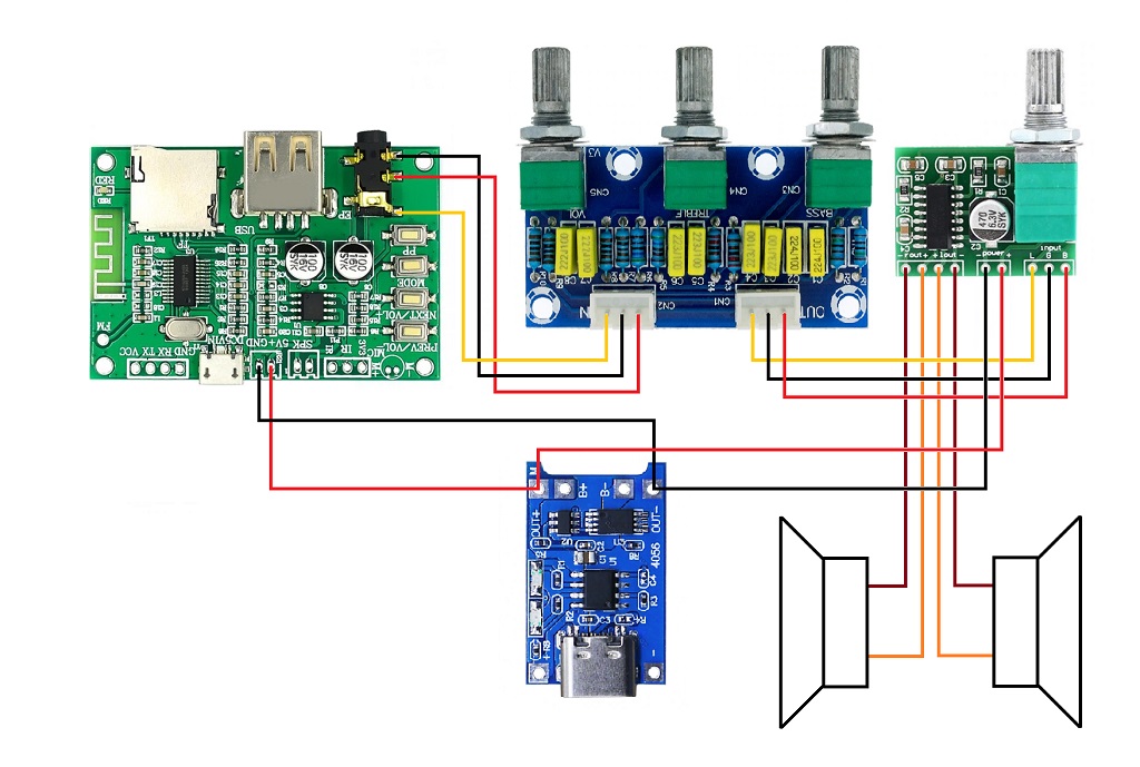

Товарищи, у меня похожая проблема, только я питаю все от двух 18650 параллельно. Если усилитель и блютуз модуль питаю от общего источника, динамик пукает и звука нет. Если минус откидываю усилителя, звук есть но качество ужасное. Если питаю усилитель от независимого источника питания звук шикарен. Схема так называемая ниже, помогите проект закончить, как сделать общее питание? Для мотивации так сказать прикрепил еще фото самой колонки, которую делаю из старой радиоточки.

Странный и хаотичный выбор модулей.
BT201 самостоятельный узел с монофоническим усилителем мощности.
К нему достаточно припаять динамик трёхпрограммника и всё, колонка готова.
Для использования стерео блока регуляторов тембра и стерео усилителя, сигнал необходимо принять со стерео выхода на головные телефоны BT модуля.
Разумеется есть смысл поставить два динамика (склеить два трёхпрограммника).
В совокупности получаем аж три регулятора громкости (кнопки на BT, ручка на ТБ и ручка на УМ).
Картинка соединения блоков (батарейка условно не показана).
Полагаю, самый простой вариант - самый правильный. Одного BT201 будет довольно.
Ух ты, ваш ответ только увидел. Пойду пробовать, спасибо. Модули хаотично выбирал так как во первых не особо шарю, а хотелось повникать без ютуба. Во вторых проект возник спонтанно и забрал у бабушки радиоточку и решил запилить, а модули взял, которые покупал для экспериментов ранее. Но у меня на радиоточке один динамик и склеивать честно говоря не хочу для так сказать аутентичности. В кругу друзей прикалываю смотрите "глупые" комунисты в 89 году блютуз точку сделали)). Так то звук моно отличный, но не от общего питания.

выкинте лишне и повести динамик на вых SPK BT201 и будет щастье=вотоно гегулирофка воли правда будет толка удаленая с пултика и кнопочками
при должном старани из старого резистора можно смасмтирть псевдоэнколдер-джостик и припаять к контактам кнопок тогда будет весмма аутеньтично

DEAGLOS писал(а):
Кнопки работают уже.
Вот это одобряю, заявка на крутотень.
Если с ТБ и усилителем будет фонить, не сойдутся уровни и дело зайдёт в тупик, есть смысл откатить до исходного дизайна.
Платка BT может быть оснащена пультом и микрофоном.
Думаю отвечать на звонки телефона через трёхпрограммник было бы эпично.

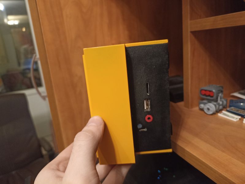

Мне очень хотелось сделать сзади рабочие регулировки "в оригинале трехпрограмника там тоже были крутилки" и видимо из за этого желания полачиваюсь сейчас. Я даже заменить блютуз модуль не могу, я три дня переделывал боковую панель, полностью вырезал старые разьемы, приклеил новый кусок пластика и шлифовал, сверлил, красил и так раз 5 по кругу чтобы порты были + - хороши и в тему

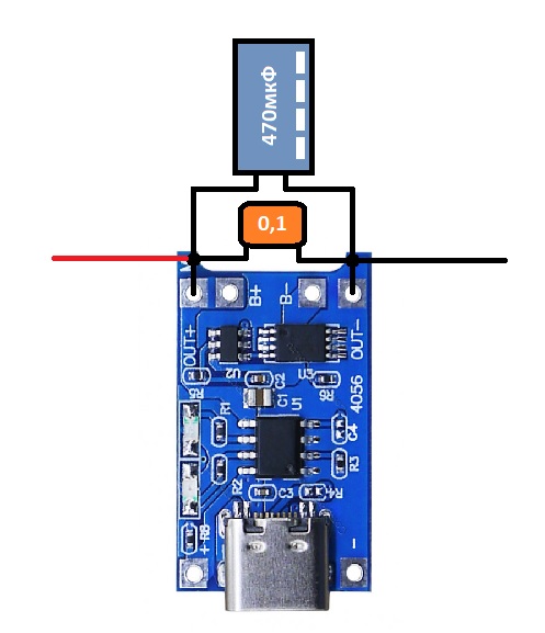

Возможно полегчает если установить фильтрующие ёмкости на плате зарядки.
Качественный электролитический конденсатор (примерно такой как на материнских платах) и небольшой керамический или плёночный.
Помимо этого можно попробовать запитать BT модуль через резистор 1 - 2,2 Ом (в разрыв плюсового проводника).
Дополнительно установить электролитический конденсатор 100 - 220 мкФ на входе питания BT модуля.

банку 0.3-1 тыши можно повесит прям на ноги питания блютуса(те клемы где +5|GND ничиго навыход модуля 4053 вешать нелзя тем паче резистор!!! втыкать максимум там может весеть керама 1-3мк!!! но ана на плате вроде должна быть
