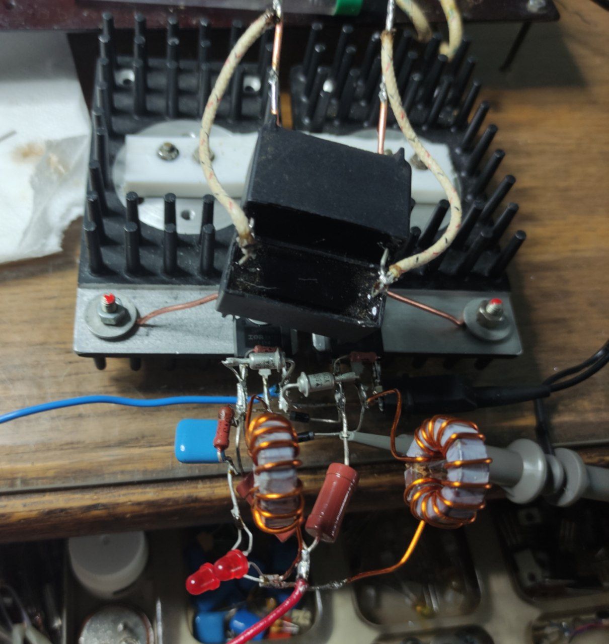

Добрый день! Подскажите пожалуйста кто знает! Собрал известную простую схему нагревателя, но при включении ток сразу возрастает более 20 ампер, так понимаю замыкание происходит и не появляется генерация. Транзисторы на мультиметре в закрытом состоянии показывают - 495, в открытом 415. Что мог сделать не так не знаю, вроде всё просто и элементов не много

Иногда появляется генерация но с частотой в 655 кГц, появляется случайно, если несколько раз вкл/выкл питание. Кондеры поставил как на китайской плате - 2 по 0.3 uF

BebnevIO, конденсатор и резистор для питания светодиодов конечно надо было последовательно! теперь светодиоды скорее всего уже отгорели.
а как индуктор выглядит?? похоже у него индуктивность слишком мала. и судя по звонам на линейных участках переключений транзисторов они в этой схеме работают далеко не как задумано, затворы перезаряжаются вяло, может диоды в обратной связи слишком тормозные, попробуй шоттки. видно что для такой частоты емкость затвор-сток у примененых fet здорово больше и миллер слишком растягивает tt, стремно, могут рвануть, если есть возможность снизить на время экспериментов/настройки питание до 14..18V то былоб лучше.

По вашим данным, резонанс контура должен быть примерно на 188 кГц. А звон возникает на 655 кГц и, скорее всего, является результатом переходных процессов при включении/выключении.
И кстати, может, действительно, транзисторы попались слишком "китайские", с очень большой емкостью затвора.

1en2 писал(а):
я просто подгонял под индуктивность 50-150 uH. Насколько я предполагаю, они служат для сглаживания помех
увы нет, это динамическая(реактивная) нагрузка каскадов, если эти дроссели сделать на общем сердечнике и питание подключить к середине - получится полноценный пуш-пулл, это кстати очень неплохая идея в смысле повышения надежности и эффективности генератора.
если оставлять в виде отдельных дросселей то сердечники должны быть порошковыми или с зазором, там неслабая постоянная составляющая. размеры и к-во витков должно быть таким чтоб сердечник не насыщался на максимальном токе импульсов (на закрытии fet).
а у Шоттки не малое обратное напряжение?
ну шоттки бывают разные, есть и с 200V обратного(ss520 напр), здесь же хватит низковольтных шоттки на 30V 1A напр 1n5819.
шоттки диоды и резисторы 470 перенести параллельно им (увеличится эффективность, вроде без каких либо отрицательных эффектов).

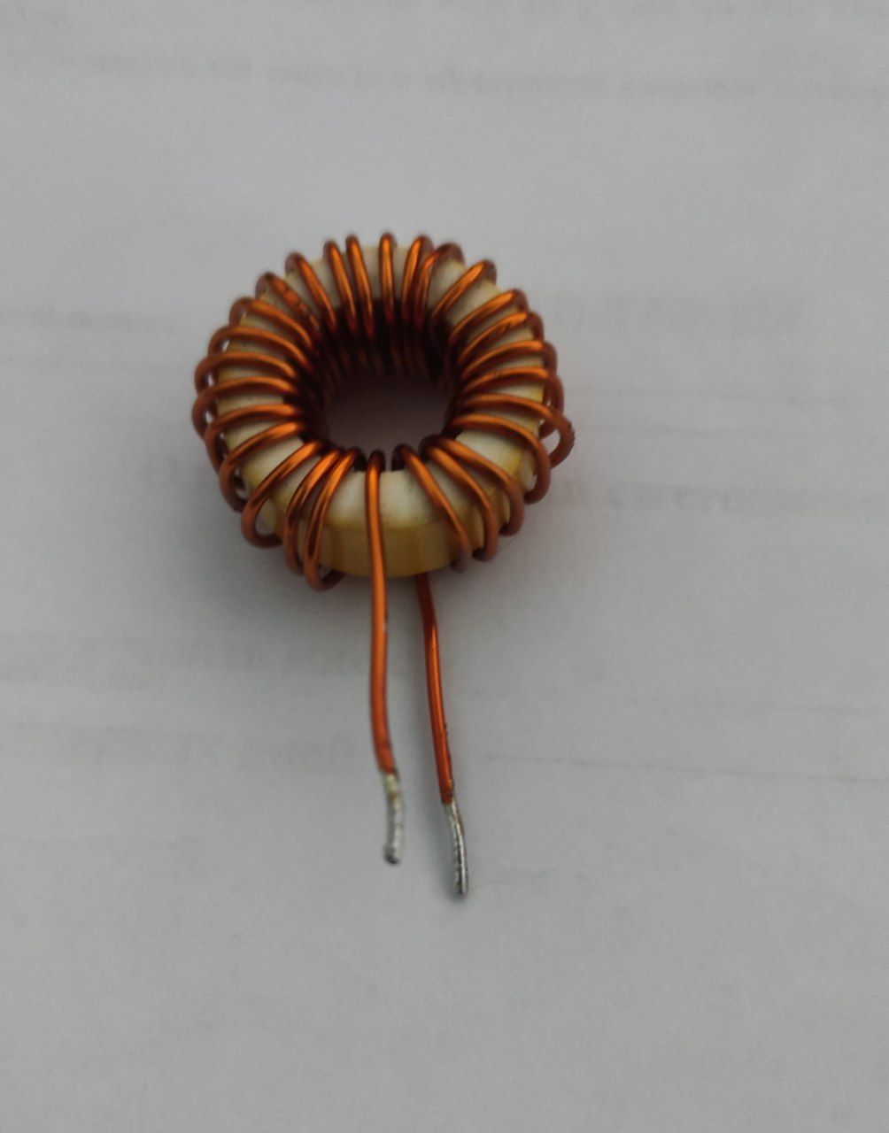

В несколько слоёв можно намотать дроссель?
А то всего 49 uH получается

впринципе основных ограничений 2:
1. индукция пропорциональна ампервиткам и при прочих равных чем больше витков тем больше шансов перенасытить сердечник
2. тепло от меди и сердечника будет отводиться хуже при большем заполнении.
если действовать наугад то лучше взять сердечник покрупнее, напр от дгс atx блока питания.
достаточно 1 кольца (см выше).

Получился вот такой индуктор. Подавал 16В, на холостую падало напряжение до 12, когда ставил щуп на индуктор, то до 9.6В. На БП ограничение на 3.3 ампера
Кондёров пока 3 поставил, греются ножки у них сильно, они по 470n, получилось 1.4 мкФ и частота 105 кГЦ. Индуктор получился на 2 uH

так в чём была причина, что ранее не получалось ???????
В дросселе и диодах вероятно
Но при 24В ток большой на холостом и ножки кондеров краснеют
