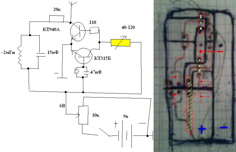

Передатчик посчитал, собрал навесным способом - работает. Сделал схему, спаял, вставил все работало, но засовываю в пластиковый корпус - перестает. напаряжение прыгает от максимума до минимума. при навесной сборке, заметил индикатором напаряжения что резистор (в схеме выделен желтым) сильно "фонит" напряжением и влияет на кт315. закрыл его фальгой - вроди не помоголо, но похоже что он виноват. В открытом виде работает через раз. А иногда вообще напряжение пропадает. Разрывов вроди нет, да и схема не подвижна

нашел свою неисправность... оказалось транзистор кт315 сдох. мультиметр выдал значением база-коллектор большим чем база-эмитер. Заменил - все работает.
