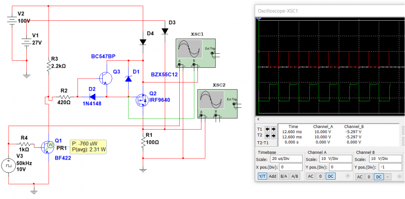

Всех приветствую!
В рамках проведения испытаний некоторого электронного модуля на воздействие импульсов высокого напряжения по цепи питания, я разработал схему на Р-канальном транзисторе, управляемым N-канальным транзистором.
Схема должна давать импульсы высокого напряжения в цепь питания 27 В, при активной работе испытуемого электронного модуля. Период и длительность импульсов - задается генератором.
Основная идея заключалась в управлении положительным потенциалом высокого напряжения.
Была собрана схема представленная во вложении.
Схема работает, однако у меня закрались следующие сомнения:
1) Не пробьется ли затвор транзистора Q2? И если должен пробиться - он не пробился, почему?
2) Какая альтернативная схема могла бы подойти для решения такой задачи?
3) Насколько важны диоды Шоттки в цепи высокого напряжения нужны в таких случаях? Данный диод ставился с целью защиты персонала от поражения током в момент подключения данной схемы к источникам питания.
Комментарий к файлу: Схема ключа.
Схема ключа.png [42.12 KiB]

1. Непременно пробьётся, странно, что это не случилось сразу. 100-омный резистор не обязателен, а в сток Q1 надо поставить резистор, чтобы он образовывал делитель вместе с 10-килоомным резистором, который неплохо бы зашунтировать стабилитроном вольт на 15.
2. См. ГОСТы на такие испытания. Номера не скажу, самому надо искать. Вообще-то такого рода испытания (не касается предварительных, для себя) полагается делать по существующим стандартам.
3. У шотток быстрее время закрывания и меньше падение, чем у обычных диодов, здесь это несущественно. Только непонятно, как эти диоды кого-то защитят от поражения электрическим током (речь идёт о тех, что на схеме слева).
4. А вы, случаем, не попутали сток с истоком у Q2?

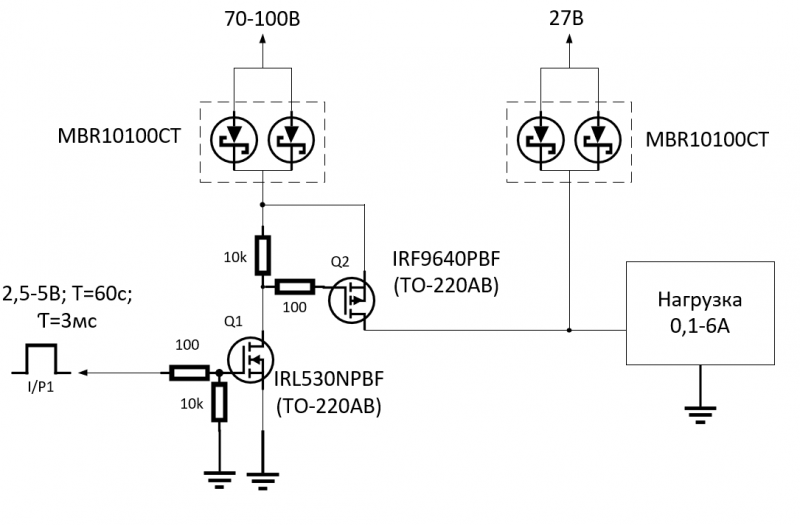

Схема смонтирована правильно и действительно работает, признаю, что неправильно нарисовал Q2 Р-канальный транзистор.
Привожу актуальную схему:
Полагаю, в данной схеме действительно вопрос времени, когда пробьет Р-канальный транзистор. Добавлять делитель - в принципе возможно, но его параметры сложно подобрать для такого размаха напряжений.
Я не совсем понимаю. как стабилитрон поможет в данном случае. Прошу пояснить на примере схемы.
Диоды Шоттки слева, на входе напряжения 70-100В должны защитить от протекания тока/короткого замыкания в момент подключения к 70-100В при уже подключенных 27В т.к. у Р-канального транзистора имеется диод.

Если надо быстро открывать-закрывать мосфет, то я порекомендую оптодрайвер вроде IX3120, или 3120 любого производителя. Иначе ни о каких наносекундах даже не мечтайте. Затвор будет разряжаться на 10-килоомный резистор раз в тысячу медленнее, чем вы хотите. Вторичную часть оптодрайвера, понятно, придётся запитать от DC/DC, можно маломощного, но обязательно с керамикой, лучше SMD, порядка 1 мкФ на выходе.
О стабилитроне. Если ставить 3120, он вам не понадобится, но раз вопрос задан... Ставится он параллельно резистору 10 кОм, то есть между затвором и истоком, и своей тушкой ограничивает напряжение затвор - исток. Но для этого между коллектором и затвором нужен дополнительный резистор, на котором упадёт остальное напряжение.

питание необязательно, разряжать затвор можно плечем самодельного драйвера на транзисторе,
и кстати если импульсы с длительностью не больше заданной - можно сделать бутстрепное питание затвора и применить силовой n-FET.
и применить специальные бутстрепные драйверы вроде irf2101 итп.
да, затворы иногда держат во многие разы большее напряжение, также как и скажем керамические конденсаторы, но надеяться на то что так будет на разных экземплярах транзисторов и при широком диапазоне температур и долго - нестоит ;)
а в чем проблема?
если например питание 60-100V, напряжение на затворе для полного открытия скажем 12V max и допустимое 20V то нужен делитель питания 1:5
а с помощью стабилитрона между затвором и истоком можно сделать существенно более широкий диапазон питания.
но, как уже сказал mickbell, основная проблема - быстрая зарядка и разрядка емкости затвора, это проблема не только в скорости эмулируемого импульса но и в живучести силового FET (в транзишн состоянии на нем может выделяться огромная энергия)

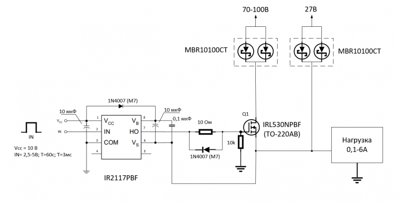

Касательно быстрой разрядки затвора, я нашел такое решение:
Тут используется диод для разрядки затвора. Я пока попробую поставить тот, что нарисован, но смотрю в сторону этого: US1M-E3/61T https://www.chipdip.ru/product/us1m-e3-61t
Как впрочем хочу попробовать собрать такую схему.

Диод не нужен, это анахронизьм, я считаю. Раньше такими диодами формировали мёртвое время в (полу)мостовых схемах, сейчас его делают сами драйвера. Резистор 10 Ом мало влияет на переключение, можно его диодом и вовсе не шунтировать.
Бутстрепное питание в таком виде работать не будет, и весь драйвер тоже. Как вы собираетесь заряжать конденсаторы 10 мкФ и 0.1 мкФ - которые, собственно, и питают верхний драйвер?

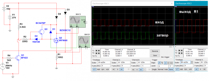

Набросал по-быстрому. Схему не делал.
Boris SEM_1.png [57.26 KiB]
Судя по документации драйвер IR2117BPF включается подобным образом. Нижнего плеча - не предусмотрено. Разве заряд конденсаторов не проходит через Vb b Vs и транзистор таким образом не будет открываться?
Как вариант - вполне интересный. На 100 В можете попробовать прогнать в симуляторе?

Boris SEM, чтоб работала бутстрепная накачка - исток верхнего ключа должен присаживаться на 0V, иначе через диод накачки ничего не потечет.
(ну или Vcc драйвера должно быть на 10-13V больше минимального напряжения на истоке верхнего ключа)
а какие у вас длительности импульсов?, возможно проще сделалать чтото вроде того что предлагает diplodok

100V
Boris SEM_2.png [46.55 KiB]
Здесь ограничение по макс напр., мощность транзисторов. Можно/нужно подбирать R2.
На место BF422 - KT940
