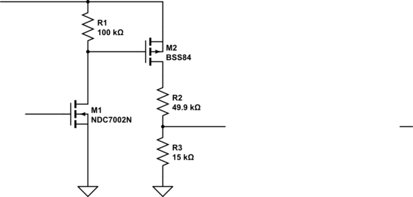

Нашел и собрал вот эту схему:
-ndc7002N в радиомаге не нашел и прилепил вместо него 2n7002p PDF тыц
-второй транзистор вроде как на схеме PDF2 тыц
-49.9кОм заменил на 51кОм (что б размах выхода был меньше 1В)

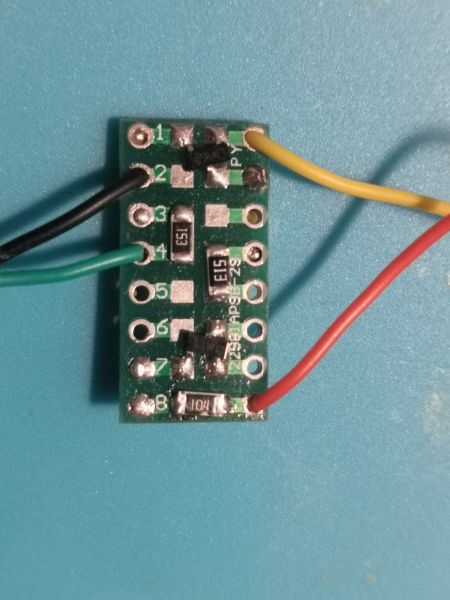

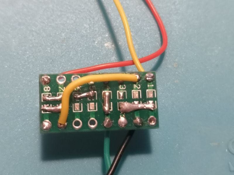

Смонтировал все вот так:
Прицепил к батарейке: на +3.4 (не полный заряд) повесил два левых свободных контакта на схеме и естественно ничего не заработало (иначе бы и тему не писал).
Попытался понять что именно не работает, вольтметр показал 0,5 мВ в точке между двумя транзисторами (т.е. на одном контакте R1 меряю 3.4В на втором 0.5мВ).
Подскажите пожалуйста где я верблюд.

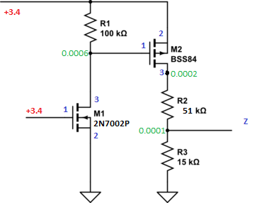

Итак, верхний провод на плюсе, нижний (общий) на минусе, на затвор тоже подаёте плюс. При этом первый мосфет открывается и на его стоке должно быть около нуля. Оно, как я понял, так и есть. Это напряжение просто обязано открыть второй мосфет, то есть на его стоке должно появиться напряжение плюса батареи (+3.4 В или около того). (Все напряжения измеряются относительно минуса батареи.) Проверьте и сообщите, в котором месте что-то пошло не так.

Для порядка актуализировал схему и вписал именно мои элементы.
Так же прописал синим ноги транзисторов(а вдруг глаз замылился?).
Зеленым прописал измеренные напряжения в Вольтах относительно земли
то есть напряжение на выходе выходит есть но оно приблизительно в 5000 раз меньше ожидаемого

Почему-то BSS84 открываться не желает. Или он неисправен, или монтаж выполнен с ошибкой. Смотреть фото поздно, завтра гляну. А вы попробуйте пока соединить у BSS84 вторую и третью ноги, сток и исток. В этом случае делитель просто обязан запитаться. Если не случилось - точно ошибка монтажа. Остальное - завтра.

закоротил пинцетом 2 и 3 ноги на bss84 и на выходеполучил 0.75В. при напряжении батареи 3.4 похоже на правду.
выходит схема правильно собранная просто транзистор не кондиция?)

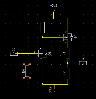

Схема не очень удобно нарисована: сравните символ транзистора на ней с символом даташита. У даташитного указан паразитный диод (именно он и звонится в одну сторону)
Так что, схема верна. Если же поменять местами сток и исток, то глянув на нормально нарисованный вариант (с добавленным резистором по замечанию mickbell), сразу можно увидеть проблему:
Так что, либо Вы неудачно приобретаете некондицию (такое довольно-таки нередко), либо умудряетесь пробить их, что как уже заметил mickbell, странно.
