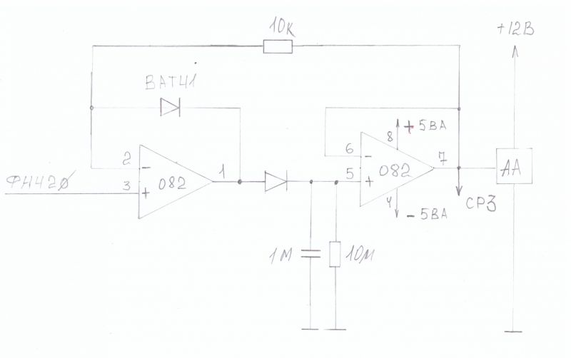

Есть собранная схема пикового детектора с общей обратной связью на ОУ.
Что собственно происходит. При включении питания, первый ОУ даёт на своём выходе 2mS паразитный положительный выброс (который там дальше запоминается плёночным конденсатором).
Осциллограмма входного и выходного сигналов схемы в момент подачи питания:
Жёлтый луч – вход первого ОУ (вывод 3)
Синий луч – выход первого ОУ (вывод 1)
Происходит это вот почему. Отрицательное напряжение питания ОУ подается немного позже положительного. Из-за этого, первый ОУ успевает уйти на 2mS в положительное насыщение и зарядить конденсатор. И лишь потом, после установления отрицательного напряжения питания, первый ОУ устанавливает на своём выходе напряжение соответствующее напряжению на его входе. Но к тому времени конденсатор уже заряжен и пиковый детектор некоторое держит на выходе второго ОУ некое значение напряжения, которого на входе пикового детектора никогда не было .
