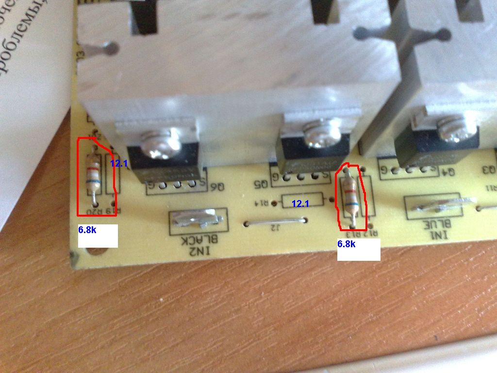

Прювет всем! Случилась вот такая проблема... Дали сломаный ИБП Powercom 500A со словами не работает :) Включаю в сеть жму кнопочку, загорается светодиод секунды 2-3 и шлёп-шлёп. Откручиваю ногтем 4 болта. вижу четыре полевика, один из которых треснул. Выпаиваю все полевики, проверяю, выбило одно только плечо (плеча два, в каждом плече по 2 полевика :) )
Покупаю аналогичные, впаиваю, таже беда шлёп-шлёп (это я так про релюшку).
Аккумулятор пробовал менять, те же грабли.
подскажите что может быть? опыт в ремонте ИБП нет, но есть в импульсных блоках питания, как в повышающих, так и в понижающих.

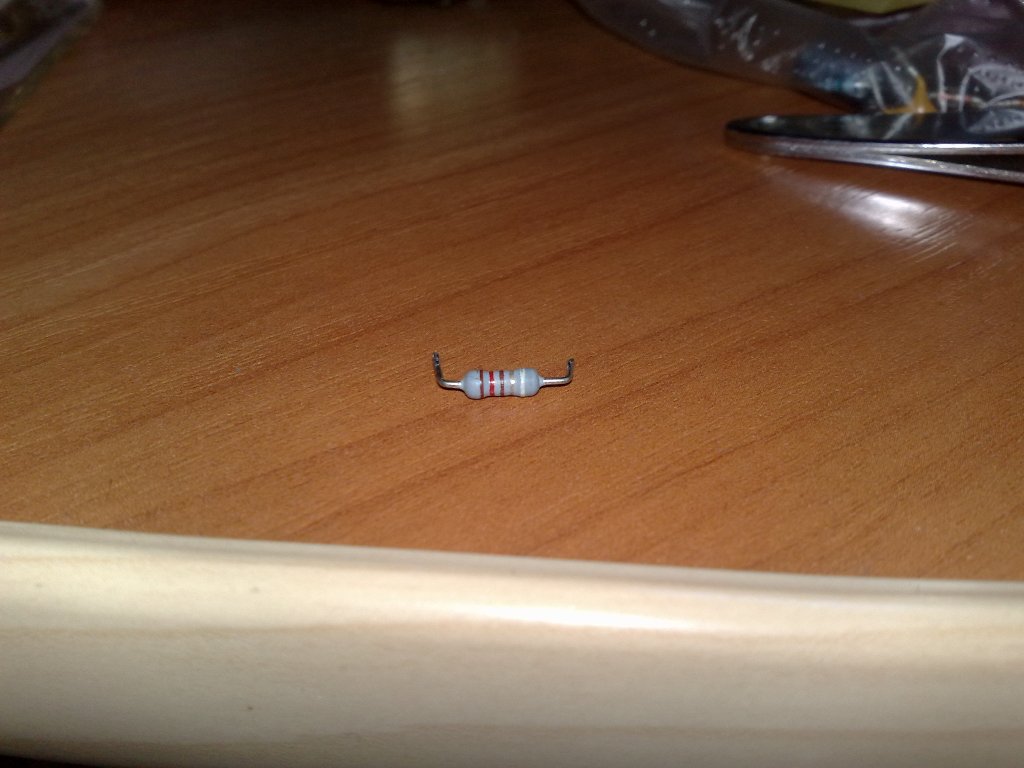

выпаял резисторы гейтовые, прозвонил, показывает 164... меряю сопротивление 116 ом... по маркеровке 12,1 ом... резисторы утеряли сопротивление или что? по моему гейтовый резистор должен быть в пределах 10...33 ома.. не так ли?
Какой-то странный номинал..
Напиши, какая маркировка написана?
Не факт.. На практике от единиц до 100 Ом...
коричневый
красный
коричневый
золотистый
белый

белый
Белый последним обычно не бывает.. может серебристый?
Если этот белый стоит несколько подальше от основных полосок,
то это бывают такие резисторы-предохранители..
Похоже действительно 12,1 Ом...

и ещё последовательно к каждому плечу по 6.8к резистор стоит
Комментарий к файлу: плата устройства

Комментарий к файлу: гейтовый резистор
18062009744.jpg [95.93 KiB]

Роберт..
Последовательно это как? С питания что-ли?
Поясни, или нарисуй, а то - не понятно..
А фотку лучше прикреплением приложить, а то мя файлы с "радикала и прочих" - не вижу.. фаревол не пропускает... :(

Роберт..
файлики прикрепил выше, прошу посмотреть :)

Интересное включение..
Получается, что приходит сигнал и через 6к8 разделяется дальше через 12Е1..
А куда дорожка идёт от 6к8 ?
Куда-то на микросхему ? Или как...
