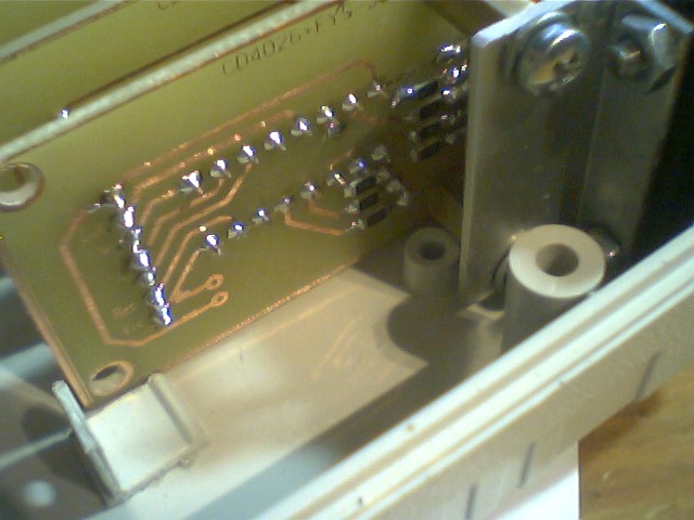

Купил недавно вот такую катушку:
Смачиваемость и текучесть - моё уважение 8)
Какая- то фотка у вас "универсальная" - ни состав не прописан, ни диаметр..
На моей ссылке - написано: Alloy 60/40 Dia 1.0 mm :dont_know:

60/40 0.8 без флюса.
