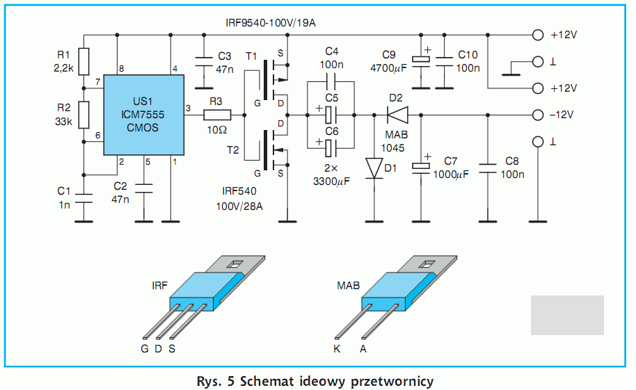

Народ можно както достать двуполярное питание с автомобильного акумулятора?

Для чего именно?

для усилка

Для этого нужен преобразователь. Ищите, схем много, но по сложности они превосходят этот усилок во много раз.

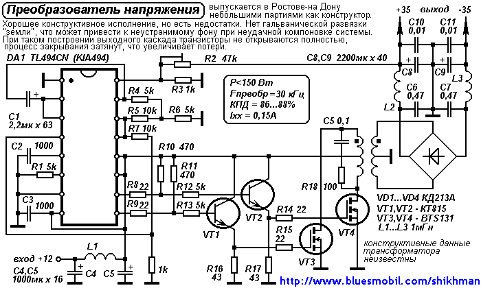

для 7294 маловато напряжение... вот схема простого преобразователя!
просто и сердито... если заинтерисовало то внизу схемы ссылка есть вот по не пройдете так есть вся инфа по сборке сего прибора... я собирал. довольно простая схема:) ТОЛЬКО выходные дросели побольше надо...
preob_r.gif [16.25 KiB]

Если устроит напряжение +/- 12-15 вольт, то можно собрать простой преобразователь на 555 таймере
. 12 на плюс-минус 12 на 555.gif [33.24 KiB]

7294 при +-12 вольтах ватт 20 даст... так что мало...
