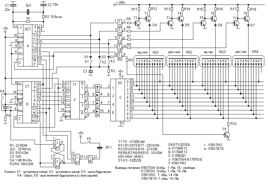

Коллеги подскажите! Собранные часы на 176ие12 сразу должны начать работать при подаче питания? я собрал ее на панельках, пока без индикаторов, частотомер ничего не показывает, вроде схема собрана правильно... есть какие-то особенности ее работы? критично ли 22 мом или достаточно 20 мом ? |

Схему по которой собирал - в студию! |

На кварце ничего не увидишь. Осцилл весь сигнал засадит. Подключись через кондюк пик на 270-330, тогда увидишь. А вообще - вот классическая схема сопряжения всей этой хрени, сравни соединения. Всё ли у тебя так? http://xtrason.mylivepage.ru/2344/4766_cdp40.gif |

а на ножках кварца непосредственно ? УПС...моя схема всплыла))) А какой часовой кварц используешь??? Если с убитой материнки, такой цилиндрик, то завести его можно только с теми конденсаторами, что на плате остались, если кварц такой большой (типа гробик ромбиком), то попробуй увеличить С2 и С1 раза в 2. Только не увлекайся. От этого зависит точность хода часов. R1 можно ставить любой и 10м и 5м, и 20м и вообще не ставить. Работу кварцевого резонатора лучше всего смотреть осциллографом на 14 выводе ИЕ12. Этот вывод для этого и сделан. Туда нужно цеплять частотомер и выставлять частоту 32768,00+/-1. Точнее не выставить, т.к. кварц не термостабилизирован и частота будет плавать в зависимости от температуры окружающей среды. Можно и на кварце частоту глянуть, только непременно переключи делитель на фирменном щупе 1:10 иначе на кварце сорвется генерация и на осциллографе ничего не увидишь.Если осциллографа нет, проще всего стрелочным тестером посмотреть на 7 ноге ИЕ12 в режиме измерения напряжения на пределе 10-15 вольт. (Увидишь ежесекундные броски напряжения.(или не увидишь |

ну вот поставил новую ИЕ12 временно выпаял кварц и впаял 200 пф ничего не видно и не слышно питание поступает на выводе 14 9 в на 5+9 выводе тоже 9в |

Вместо кварца тогда уж катушку нужно ставить, а не конденсатор. С конденсатором вместо кварца никогда не заведётся. Вот примерно по такой схеме выполнен генератор в этой микросхеме. П - контур инвертирует сигнал.
