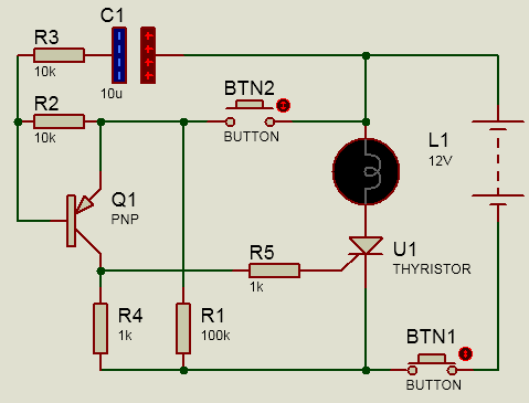

Хочу замутить схемку с датчиком движения для охраны двора, но мешает одна особенность датчика. При подаче питания на датчик он "калибруется", т.е произвольно срабатывает выдавая на выход положительный сигнал. Данная особенность датчика меня совершенно не устраивает, т.к нарушит работу схемы. Выходной сигнал с датчка собираюсь подать на тиристор к которому будет подключаться нагрузка. Но надо сделать так чтобы срабатывание датчика при "калибровке" не открывало тиристор. Проблему думаю решить следуюшим образом. Выход датчика движения подам на базу транзистора КТ315, а на коллектор питание будет подаваться с некоторой задержкой (сделаю реле задержки), поэтому при "калибровке" датчика тиристор открываться не будет. Должно сработать? Какие могут быть подводные камни?

Как я себе понимаю, при срабатывании датчика движения лампочка должна включиться и уже не отключаться? Что за лампочка в нагрузке, какой мощности?
Что касается схемы. Вот именно так делать не советую. При отсутствии питания со стороны коллектора КТ315 ток в эмиттер всё равно пойдёт - прямо из базы. При этом транзистор может и помереть. Но если даже и не помрёт, тиристор всё равно может открыться. Поставьте последовательно с базой резистор номиналом, скажем, 10 кОм. В этом случае напряжение на УЭ тиристора будет не больше одного вольта, а базовый ток - всего 1 мА, не опасный для любого транзистора.

может проще - схема, которая взведётся при нуле ра выходе датчика?
Тоже вариант - если только она не успеет взвестись сразу при включении, вдруг импульс немного задержан. Пожалуй, задержка, как заявлено, тут лучше смотрится.

не успеет :) ... завтра схему изображу

примерно так...
BTN2 - внутренний контакт датчика движения.

Сделал вот так. Работает. Скажите пожалуйста нужно ли ставить с базы КТ315 резистор на минус питания для защиты от статики?
Хуже от этого точно не будет. Я бы поставил, хотя не в статике тут дело. Раньше базу отрывать ото всего запрещалось. Конечно, КТ315 от этого не сдохнет, но плавающий потенциал не есть хорошо. Теоретически на базу может навестись сигнал, скажем, от находящегося неподалёку телефона, что вызовет нештатное срабатывание тиристора. Так что небольшие (100 нФ) конденсаторы не помешают: параллельно резистору, о котором речь, а также параллельно R3.
Вы были правы, обнаружил мультиметром что напряжение с выхода ИК датчика (около 2.5 V) проходит с базы транзистора Q3 на коллектор и на эмиттер тоже. Тиристор не открывается только потому что с УЭ на минус питания стоит резистор.
