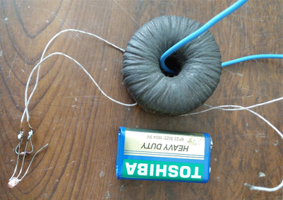

Штатной нагрузкой будет ТЭН 220в ~7А.
Нужно видеть что через него действительно идет рабочий ток, а не просто напряжение подано.
Без служебного БП и всяких схем, чем проще тем лучше.
Если кто то делал такое, поделитесь с чего катушку брали?
Эксперименты:
Транс на торе, вроде 220->12. Продел проводок нагрузки в дырку от бублика, на обмотку 220 припаял светодиод, встречно-параллельно ему - мелкий обычный диод, даже без резистора, ток мал. Утюг ватт 600 - современный светодиод с хорошей отдачей, светится удовлетворительно. Древний - так себе.
Не очень устраивают массо-габаритные характеристики, диаметр 47, высота 26, 175гр.
Катушка РЭС-22 12в, сердечник принудительно замкнул, свечения почти нет.
Я так понял, что если витков слишком мало - не хватит ЭДС для светодиода, если слишком много - не хватит тока.

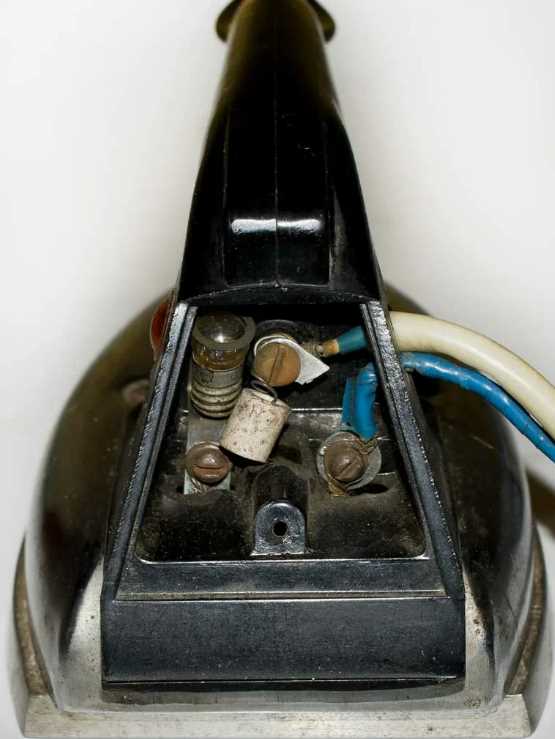

я:
-подключил светодиод через выпрямитель к обмотке 220 воль.
-продел провод через трансформатор.
-включил электрокамин.
-переключаю электрокамин 800... 1200... 2000... ватт... яркость меняется...
-светодиод светит... но тускло.
хотя мне яркости светодиода для индикации достаточно.
:roll:
а если надо ярко то делайте как в старом советском утюге ))
там стоит лампочка 2,5 вольт и параллельно её шунт - кусок нихромовой проволоки в керамическом изоляторе.
светит ярко ))
:idea:

Попробуйте не выпрямлять, два светодиода встречно-параллельно, или вместо одного из них просто диод.
Выпрямитель скушает не меньше 1в, а с ЭДС там проблема, на нагрузке 100Вт мой транс выдает всего 0,8в, и ни чего не светится вообще.
Утюг у меня как раз такой :)
