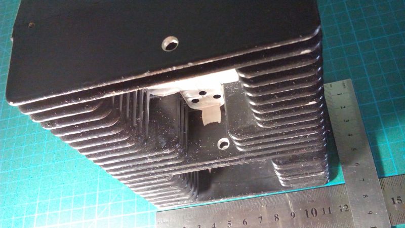

Собрал регулятор мощности на симисторе (схемка во вложении (стандартная))
Проблема:
Сильно греется симистор BTA41-600 На нагрузке 2,5 КВт. алюминиевый радиатор 9х4х2 см не справляется, а вентилятор устанавливать в моем случае нельзя. температура корпуса симистора 80-90 гардусов - на грани критической (как я понял), но не растет.
Задача:
Хочу прислонить к симистору терморезистор, чтоб с помощью него как-то временно ослаблять ток через симмистор и давать тем самым ему остыть до нормальной температуры
Вопрос:
Куда и как включить терморезистор и как подбирать для такой ситуации (ни разу не имел дела с термисторами)?
ну или, может, есть какой-то более рациональный способ организации аварийного отключения?
P.S. Предполагал, что надо включить NTC параллельно с конденсатором
P.P.S. Может, подскажете еще как в эту схему прикрутить светодиод "перегрев"

Изобретать лучше радиатор, а не костыли на косяк...

Если вентилятор нельзя, подарите симистору Элемент Пельтье.

Получил миской по аватаре (2)
если родной радиатор греется, то пельтье только усугубит проблему (у него КПД не высок, да и сам он, являясь полупроводниковым прибором высоких температур не любит).
тут надо или охлаждение улучшать, например размазав радиатор (можно без оребрения если корпус закрытый и нет притока холодного воздуха) по стенке корпуса (как в ноутбучных БП)
или нагрев снижать (частоты переключения ведь не высокие, значит нагрев, скорее всего, идёт не от переходных процессов, а от тока) P=U*I ток мы снизить не сможем, остаётся поискать тиристор, на котором будет падение поменьше...
ПС: хоть и мощной нагрузкой рулил, но я ещё в нагрев не упирался (возможно охлаждение было лучше) и не смотрел сильно ли этот параметр (падение) у них различается... поэтому совет о снижении нагрева - чисто теоретический

Изобретать лучше радиатор...
Вот подходящий вариант при такой мощности, а не та фитюлька 9*4*2 кабы 300см2. Не шучу.

Спасибо за совет по увеличению радиатора, однако, на моем регуляторе мощности в 90% времени небольшая нагрузка, поэтому радиатора хватает, но иногда его приходится кратковременно нагружать, поэтому и хотелось как-то ограничить поток и придумать систему защиты от перегрузки симистора. Это теоретически возможно?

тогда просто помассивней радиатор, чтобы нагреться не успевал

Давно пора понять, что тиристорные схемы при работе в сети 220В на себе рассеивают 1% от той мощности, которой управляют. То есть, если коммутируется 2.5 кВт, то 25 ватт высаживается на тиристоре. И их надо куда-то деть. Электрокот с фотографией радиатора, возможно, немного погорячился, но как минимум половина такого радиатора таки понадобится.
