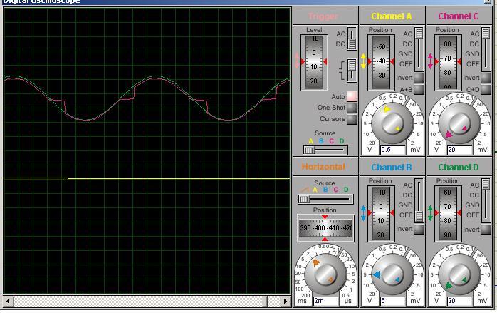

Здравствуйте ! При полном открытии симистора - на нагрузке немного искаженный сигнал - хотелось чтобы он полностью повторял
сетевой.
Подскажите, что можно еще добавить для безопасности и для правильной работы представленной схемы.
Точнее как будет правильнее развязать сеть от входа на контроллер.
Не совсем понятна ваттность резисторов и напряжение конденсаторов.
Спасибо!!!!!!!!!!!

а питание (переменка) сколько вольт?

так-то сетевое но вот симулятор не показывает на осциллографе их - поэтому гашу в 10 раз
там вроде по осциллографу понятно - по клеточкам

если схема с СИФУ так и будет если надо вкл выкл...то управляй постоянкой

при 220 в ступенька (по твоей схеме) останется, но станет в 10 раз меньше, если надо совсем убрать - придётся отказаться от гальваноразвязки и питать симистор постоянкой (либо делать для него отдельный БП)
Добавлено after 52 seconds:
Re: управление симистором - не чистая синусоида (в симуляторе)
чтобы увидеть на осциле 220в придлай делитель на его вход.

а как эта ступенька будет на нагрузку влиять (болгарку, движки - ..........)?

никак
Добавлено after 1 minute 25 seconds:
потеряется доля процента мощи... они ведь такойже ступенькой и регулируютя (у которых в ручке или на кнопке регулятор)
Добавлено after 35 seconds:
чем дольше ступенька, тем меньше мощность...

тогда регулировка имеющая вот такой алгоритм подойдёт:
настроить один вход микроконтроллера на внешнее прерывание - по фронту
а другое по спаду? Как это будет КОШерно или нет?

а что надо регулировать? (опиши всё подробнее)
если это то, о чем я думаю (плавная регулировка мощности, возможно с контролем/стабилизацией оборотов) - может отдать МК под сетевое напряжение? какие к нему сигналы идут?
перечитайте свои посты - Вы знатный партизан... а нам остаётся подсказывать не видя общей картины
