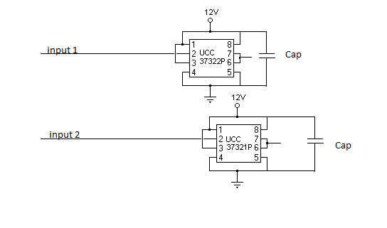

Использую в устройстве для управления мофетами драйвера UCC37322P. Их несколько и они работают с разными частотами, т.е. никак не связаны, разные драйвера для разных задач. Но все драйвера имеют общую землю и питание. И чувствуют друг друга. Конденсаторами сколько не обвешивал( и керамикой и электролитами) все ровно, когда один драйвер срабатывает, на выходе другого провал. Очень не хочется делать отдельно питание для каждого драйвера. Стабилизаторы тока все слабенькие 12в 1А выдают, маловато.
Как их разделить?
Спасибо

Покажите схему и, желательно, разводку платы. Совсем замечательно, если будет ещё и фото. Электролиты в блокировке по питанию малополезны, а вот керамику надо включать правильно. Важно и то, как выполнен общий провод.
PS. Глянул я в даташит Техасского Инструмента, там рассказано и нарисовано, как именно следует выполнять плату. Делали в соответствии с рекомендациями из даташита? Подозреваю, что нет.

Плату я не покажу, потому что сейчас весь драйвер переделываю. С макеткой сижу. Плюс под рукой 1 рабочий остался. Вообще надо просто обеспечивать открытие транзисторов ( 4 штуки ) в произвольные моменты времени. Мосфеты низковольтные, но крайне сильноточные. Плата вообще представляет из себя почти цельный двухсторонний текстолит, т.е. вместо дорожек, широченные области платы разделенные канавками. Все без сквозного монтажа. Вторая сторона - земля. Работает все это дело с очень высокой частотой. ближе к мегагерцу ( но не в этом дело), драйвера и на 10кГц друг на друга влияли без подключенных мосфетов. Т.е. на выходе первого 12 вольт, потом переключается второй, а у первого провал ( провал меньше 1 мкс), но это критично. , ну у наоборот, Входные сигналы с К561 логики. там все стабилизировано и выглядит более чем идеально. С логики шлейф( 10 см длиной) тянется к силовой части. Схема супер простая. кроме драйверов и кондеров ничего нет.
Cap - параллельно соединенные 10000 мкФ электролит и керамика 10мкф ( реально конечно поменьше) желтенькие y5v наверное или типо того на каждом драйвере ( те.е 2 элеткролита и две керамики) питание просто длинный шнурок без всяких индуктивностей.

Очень важно, как именно идут дорожки - пусть и прорезанные в фольге. От плюса источника - к керамике SMD 1 мкФ, можно и 10, затем ОТ ВЫВОДА конденсатора МАКСИМАЛЬНО КОРОТКИМ проводником - к ногам 1 и 8, и точно так же - общий, если он совмещён (ноги 4 и 5). Нельзя подавать питание мимо выводов конденсатора! Вот если и разводка выполнена так же, как нарисована схема: от +12 В идут два провода: один к конденсатору, другой к микросхеме, то так делать нельзя категорически. Я понятно выразился?

Т.е лучше взять и просто смд керамику 10 мкф напаять под сам драйвер, под ноги? . А дроссели по питанию ставить нужно, или еще куда-нибудь? Электролиты можно не ставить?

Дроссели и электролиты не обязательны, я вообще стараюсь электролиты не ставить, не очень они надёжны. Дроссель на каждый драйвер не помешает, только его надо правильно выбрать: его рабочий ток должен быть не меньше, чем импульсный ток потребления (не средний ток, который указан в даташите на драйвер, он может быть всего несколько миллиампер, ставьте ампера на два), и обязательно каждой микросхеме свой дроссель.
Теперь о блокировочной керамике. 10 мкФ убирать не надо, оставьте его там, где он стоит, а если будете ставить под брюшко драйвера, то ставьте 1 мкФ, Y5V или там X7R - это не критично, а вот SMD - очень желательно. Блокировочный конденсатор с ногами - в наше время это нонсенс, каждый миллиметр ноги - это, насколько я помню, лишнее наногенри последовательной индуктивности, хотя тут могу наврать. И гляньте в техасовский даташит, там есть пример, как желательно ставить блокировочный конденсатор.
