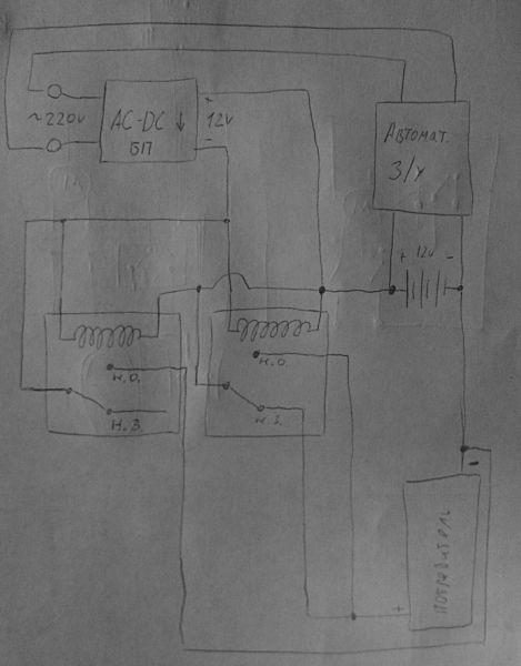

Будет ли работать такая схема, на двух реле?
Идея такая, что когда ток в розетке есть, на обоих релях запитаны катушки, и ток реле включают: левое минус, правое плюс, а когда тока нету, правое реле выключается, замыкает цепь с аккумулятором.
Сомнения вызывает момент, когда в розетке дадут электричество, успеет ли катушка отключить цепь с аккумулятором без последствий? Блок реле типа такого:

нет - криво нарисована. возьми реле с 2мя переключателями (можно такие как у тебя - обмотки параллельно) обмотку и Н.О. контакты на БП; Н.З. - на аккум; с подвижного (общего) на нагрузку.
НО я бы на диодах развязку сделал.

А у меня, что, не так? На картинке реле нарисованы как будто тока в розетке нет, ну тоесть н. З. На аккумулятор. Ток появится, заработают катушки - реле переключается на БП. Катушки параллельно.

Реле не переключатся , тк всегда будут запитаны их обмотки при таком включении. Нужно основной источник развязывать диодом, если хочется реле подключить к его выходу для определения наличия напряжения на нем.
Так же, достаточно одного реле для коммутации плюса или минуса, вторые контакты просто соединить.
Можно вообще обойтись без реле, одними диодами, но с некоторыми оговорками, либо использовать для коммутации транзисторы.

Нуу, на катушки идет с акка только +, но цепи то нету когда акк включен. Цепь то появляется на катушках, когда из розетки электричество идет...
Может реле кривоватые, щас перересую
Добавлено after 30 minutes 39 seconds:
Вот, еще диод добавил.

Если для начала не заморачиваться вопросом о питании автоматического з.у. (тогда есть вопрос о том, что там внутри), то наипростейшее включение не требует двух контактов. Достаточно одного переключающего контакта.
Зарядное можно запитать прямо от сети - необходимость во втором контакте при этом не возникает - и зарядное, и управление реле прекрасно будут жить с одним проводом.
DC-DC для реле также не нужно - достаточно мелкого трансформатора с диодами, даже конденсатор будет лишним. А ещё есть реле с катушкой на ~230В.
Идея питать реле напрямую от выхода 12-вольтового AC-DC не очень качественная, т.к. реле отпускают при намного более низком напряжении, чем включаются, из-за чего будет большая задержка с провалом напряжения на нагрузке. Необходима более быстрая реакция реле.
Кстати, если обратите внимание, то увидите, что правое реле на вашем последнем рисунке (а может и не только на нём :wink: ) ничего по сути не переключает.
А какой потенциал вы выберете общим проводом - роли не играет. Коммутировать можно как по "-", так и по "+". Результат будет одинаковый.
Да и вообще, по подобному устройству целая тема была - там всё в одном флаконе.

Спасибо за ссылку.
И правда не переключает))).
Вот, заменил правое реле куском провода:
Тоесть акк вообще не отключается?
Не очень понял насчет ЗУ. Типа не надо его отдельно в розетку включать, а прямо в цепь 12 вольт?

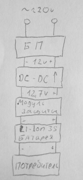

Для зарядки сборки ли-ион 3s аккумуляторов 18659, надо 12,7 в. БП дает 12. Если после БП использовать повышающий дс-дс преобразователь, а на батарейной сборке модуль защиты, который будет ее отключать при перезаряде и переразряде, то получается вот такая схема Изображение
Как насчет неё, такая будет работать?
Мне думается, это всё лишнее. Правильно пишет Мишель - лучше поднять напряжение в самом БП.
Или использовать то зарядное устройство, что предполагалось применить ранее. Оно же будет играть роль сетевого БП. То есть, как в мобильном телефоне - дома или в авто зарядка выполняет функции сетевого адаптера.
П.С. Применение Li-ion обязательно? Почему нельзя поставить Ni-Cd, Ni-MH или свинец?
Это примерно и имелось ввиду: есть такие китайские модули, которые дц-дц повышалка, и при этом заточена под зарядку ли-иона
Типа такой: Изображение
Проблема в том, что он понижающий - нужен соответственно другой БП.
Думаю, вполне подойдёт и обычный трансформатор с выпрямителем и сглаживающим конденсатором.
Какой у этой штуки входной диапазон напряжений?
