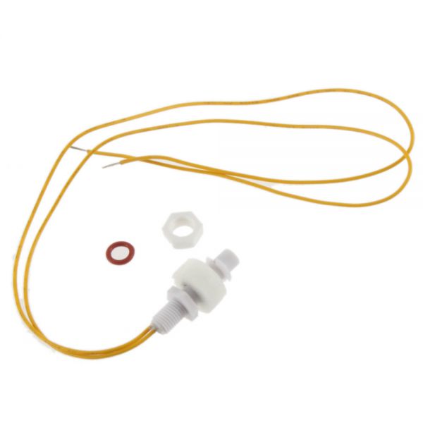

Так о том и речь, датчик есть маленький и компактный. Насосик тоже есть, а вот как сделать чтобы цепь не размыкалась некоторое время после выключения датчика... тут то я и приплыл (сюда)...

Ну и какой датчик? Вот что вы все как партизаны! Нет чтобы сразу написать: есть это, это и это, как. По названию темы сразу и не поймешь.
И еще: нужно какую-то инфу на таймер, а то ихние символы понятны, но сомнение берет.
Как-то это не гут: питание таймера- 220, а насоса 12 В. Нужен еще БП на 12 В. Да и на датчик тоже пойдет 220. Что-то комплектация мне все меньше и меньше нравится. Но работать будет.

Датчик вот такой вот
фирмы поплавок
насос рабочее напряжение 12В постоянного... всасывает до 2-х метров и выплёвывает до 3-х

Блин, какое-то умное реле... сначала не включает мотор при замыкании нижнего контакта, ждет пока сработает верхнее и поддерживает рабочее состояние до опустошения... ну не вкуриваю, может название или ссылочку на такое чудо...
Василий, я охотно верю и не сомневаюсь что работает (я очень наивный) но хотелось бы самому понять что и как именно происходит.
И еще вопросик если не сложно глянуть вот это
https://goo.gl/vplnkO
как я понимаю это примерно тоже самое
Спасибо
