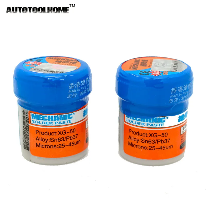

| Автор: | _RUS73_ [ Пн окт 31, 2016 19:33:22 ] |
| Заголовок сообщения: | Re: Как залудить провода наушников |
Отлично лудятся провода со всяким нелудящимся серебристым, темно серым покрытием при помощи паяльной пасты. Спойлер![]() |
