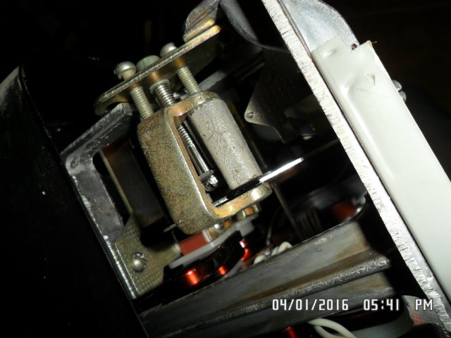

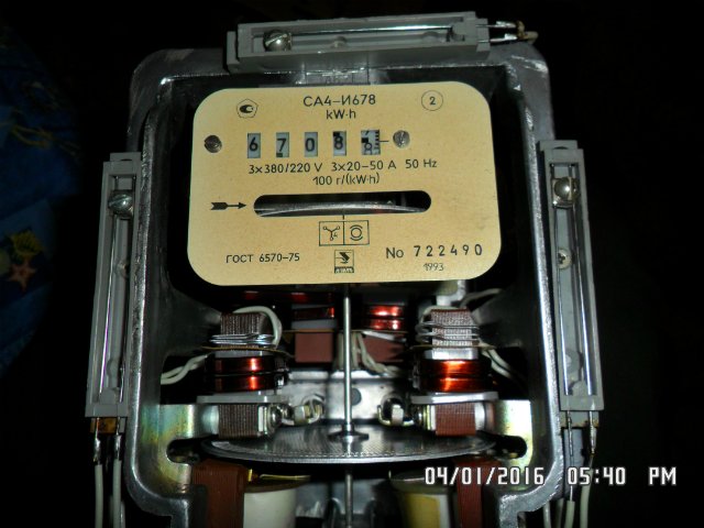

dr.doc, Starichok51 объяснил в ЛС что весь ток уходит на насыщение сердечника :? Щас разобрал для интереса 3ф счетчик СА4-И678 там все на железе выполнено, только есть несколько вопросов как он работает? стоят 3шт ТТ, а под ними катушки на 220В намотанные проводом 0,14мм 9800витков один конец сидит на той же фазе что и ТТ, они для намагничивания сердечника ТТ чтобы минимальный ток учитывал? Если с катушками хоть предположение есть для чего они, то с выходом ТТ совсем не понятно, выход каждого ТТ замкнут на проволоку сопротивлением 960 Ом из чего сделана не знаю на вид блестящая, паяется вроде хорошо... Проволки расположены буквой П, т.е одна с левого торца счетчика, другая сверху над счетным механизмом, другая с другого торца счетчика. От проволок никуда ничего не подключается, на них просто замкнут ТТ. Для чего они? Понятно что нагрузка для ТТ, а еще для чего?

Почитал про индукционные счетчики, понял что диск вращается за счет вихревого тока создаваемый трансформатором тока и напряжения, за счет этого вращается диск. Постоянные магниты нужны для плавности хода, а вот вторичная обмотка ТТ так и не понял для чего... Где то она есть где то ее нет
