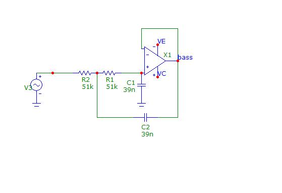

Для питания этого фильтра собрал стабилизированный однополярный источник на 28В. Разделил его на двуполярное с помощью схемы http://radiokot.ru/circuit/power/converter/01/ . Все подключил, а на выходе фильтра постоянное напряжение равное половине напряжения питания. Может я неправильно подключаю питание? Балансные ножки операционника не трогал. Что с ними делать? Даташит на операционник http://www.allcomponents.ru/kwazar/k140ud601.htm

Половине какого напряжения? 28 В?
Тогда так и должно быть.

Да, половина 28. А как сделать чтобы не было постоянного напряжения?

Я относительно этой точки и меряю. А общая шина питания которую вы мне показали и общая шина на схеме фильтра одна и та же?

Конечно.

Я так и делаю. Но на выходе фильтра постоянное напряжение. Причем не малое, а почти половина 28 вольт. А как проверить на спалил ли я операционник?

На входе у Вас чего стоит. По Вашей схеме стоит Генератор напряжения. У него сопротивление равно нулю, т.е. вход сидит на земле.
Замкните вход на землю и проверьте, что стало на выходе.
Можно вход замкнуть с общим проводом и резистором пока.

Оо! На выходе ноль получается. Значит могу подключать к звуковой карте и с помощью программного генератора-осциллографа мерять ачх? Огромное спасибо. :))

Только учмтывайте, что вход в любом случае по постоянному току д.б. на земле или просто зашунтируйте вход резистором.
