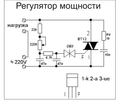

задумал я собрать регулятор мощности на симисторе и динисторе, всё вроде работает, но оказалось что подстроечный резистор нужен мощностью не менее 2 ватт, а такой найти проблематично, не подскажите чем его можно заменить?

Вот по такой схеме собран регулятор мощности для настольной лампы. Работает несколько лет. В качестве регулятора применил какой-то совковый потенциометр, типа СП-1. Ничего не греется.

собрал вот по такой схеме, и тоже с совецких деталей, симистор взял их стиральной машины BCК чего то там, динистор DB3, и когда уменьшаешь нагрузку, что бы лампочка чуть светилась тогда начинают греться резисторы в управляющей цепи

sergeisams, собрал я по вашей схеме, та же история ужасно греются резисторы, я уже начинаю думать что дело в конденсаторах, можно бумажные использовать?
пробовал керамические, тот же результат, дико греются резисторы

Уменьшить емкость конденсатора и увеличить сопротивление резистора. Раз в 3-5.
Какая мощность нагрузки?

kelod, а правильно подключить симистор не пробовал ???

не нужно умничать, симистор я подключил правильно
я смотрю на тобой выложенную схему, а не как ты подключил...у умных всё работает и не горит...
