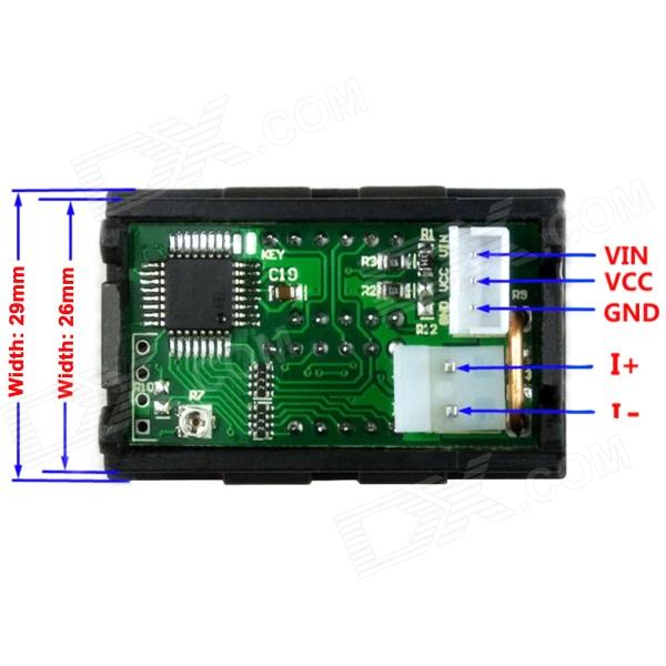

А вот на этой картинке - какой провод куда подключён?
sku_259174_2.jpg [37.54 KiB]
По идее- вам надо толстый чёрный подключить на минус, а к толстому красному (вместо минуса БП) подключать минус нагрузки
- то есть отключить толстый красный от минуса БП и подключать нагрузку к нему, вместо минуса БП
ТОЛСТЫЕ провода- это АМПЕРМЕТР, а вы его замкнули накоротко, и ток течёт не через измерительный резистор амперметра, а МИМО

Я же задал ВОПРОС- КАКОГО ЦВЕТА И КАКОЙ ТОЛЩИНЫ ПРОВОДА к каким контактам подключены?
У этих приборчиков - в зависимости то задачи- подключение может быть разное..
И ещё- какой у вас блок питания- ну, или- хотя бы его схема

VIN - тонкий желтый, VCC -тонкий красный, GND - тонкий черный, I+ толстый красный, I- толстый черный

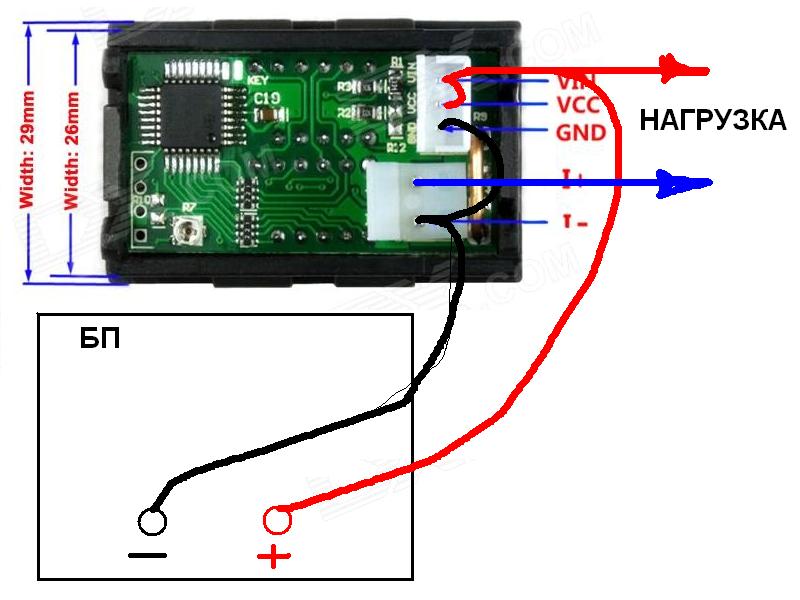

Попробуйте ВОТ ТАК :
ВольтАмперМетр.JPG [56.81 KiB]
подключить.. А если в вашем БП ещё найдётся ПЕРСОНАЛЬНЫЙ источник питания для самого прибора, или есть возможность подключить тонкий красный ДО регулировки напряжения к источнику напряжением от 5- до 25 вольт, - то прибор будет мерить от 0 до 100 вольт, если подключить вместе тонкие красный и желтый- то прибор будет мерить минимально от 3,5 вольт, и максимально- до 25 (обещают до 30, но мне как- то не верится.. )

спасибо, ваша схема подключения оказалась правильная
