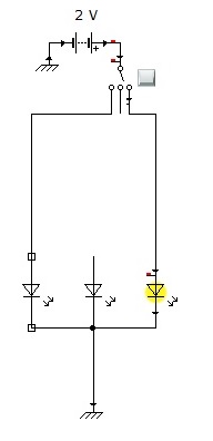

Мне надо организовать индикацию положения тумблера. Тумблер ON OFF ON шесть контактов две групы по три контакта, тоисть возможно подключить только 2 светодиода а мне есще надо индикацию среднего положения. Подскажыте как ето сделать с минимальным количеством деталей и без реле так как места мало.

Я так понимаю, одна группа используется по назначению, а другая — для индикации?
Тогда как вариант, вот так:
Когда нет сигнала (напряжение Vcc) ни с одного положения "ON", транзистор открывается и зажигает светодиод.
VD1 можно не ставить, если VD2 и VD3 взять с малым падением (Шоттки).

Измерить нннада?

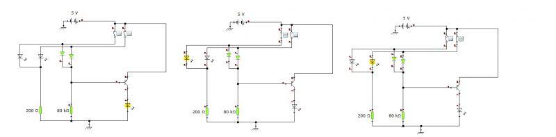

Держи

Спасибо сейчас буду пробовать.

Работает, попробую на практике.

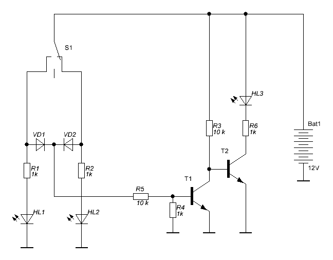

Можно и без транзисторов.

Пока лучший вариант.

Спасибо ещё лутше.
