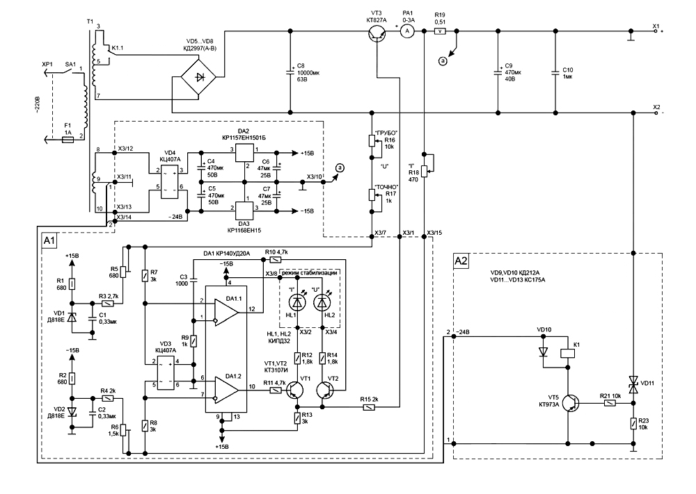

Мне нужен триггер, чтобы переключать обмотки трансформатора в блоке питания. Я сделал ключ на КТ973 и стабилитроне КС515, но при переключении контакты реле дребезжат...

Не очень понятно без схемы. Скинь схему. Глянем, чего там может дребезжать.

Вот схема...

Спать уже хочеться, но вот с первого взгляда, если напряжение будет больше, то транзистор откроется и реле переключит обмотку трансформатора. Напряжение станет меньше, реле опять отпуститься и снова включит большое напряжение, и так по кругу будет вибрировать. Я не вижу там защёлки какой либо. Т.е. она и будет в Вашей дребезжать.
Вероятно триггер Шмитта поможет.
Надо подумать. Лучше бы какую схему где можно просто регулировать и напряжение срабатывания и гистерезис. В данном триггере это неудобно делать, да и стабильность у него не очень.
Есть ещё компараторы с двумя порогами. Вот это было бы удобней. Надо будет завтра по интернету полазить. Там можно удобно устанавливать напряжение срабатывания и напряжение отпускания.

Всё так и происходит... Если напряжение больше 15В, реле срабатывает и переключает обмотки, напряжение падает - реле отпускается... Но это - без нагрузки... Если подключить нагрузку и увеличивать напряжение, то в районе 15В, реле начинает дребезжать и потом резкий скачек на 2-3 вольта...

А по-моему, то, что Вы предлагаете, двухпороговые компараторы, не совсем то, что нужно. Ведь они контролируют заданные пределы. Если напряжение находится в этих пределах, то на выходе "0", а если больше или меньше - то "1". А мне нужно, чтобы "единица" появилась, когда на входе напряжение поднимется до 15В и оставалась в интервале 15-30В, а при снижении до 14,5В опять появился "0" и оставался в интервале 14,5-0... Или я не прав?

Бросьте этой ерундой заниматься. Ваши расчёты в этой схеме совершенно не совпадут с практической реализацией. Нужно взять эти транзисторы, спаять и добиться нужных параметров. Для этого нужно вручную переключать ваш блок и посмотреть какие напряжения будут получаться на входе триггера в реальной работе.
Почему Вы решили, что нужен гистерезис 0,5 вольта?
Посмотрите реально, я спаяю и посмотрю.
