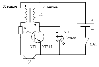

Хочу сделать автоматически включающийся в темноте светодиодный фонарь на 1 батарейке. Со схемой питания светодиода понятно, можно например взять эту:
а вот как инвертировать сигнал от фототранзистора (темно? включить!) на транзисторе мне не совсем понятно (в обучалке этого нет, а надо бы)
заранее спасибо.

В схеме надо базу подтянуть к плюсу резистором в несколько сотен кОм. Имейте в виду, что светодиод будет зажигаться плавно по мере потемнения.

Правильно?

Да. Желательно, чтобы у правого транзистора было поменьше напряжение насыщения К-Э.

Лучше этот фототранзистор включить между базой и эмиттером Т1. Ваша схема работает наоборот- открывае преобразователь под воздействием света; а надо- наоборот.

Потсоянный разряд через 1 ком будет.
"Работает" правильно - открывается резистором закрывается фот-транз. Только фототранз включен не верно.

tych ответил раньше, чем я схему переделал. :( Как правильно включить фототранзистор?

Спасибо, все получилось и работает.

При такой схеме фототранзистор затыкает генератор закорачивая базу,
но через резистор R1 будет постоянная нагрузка на батарейку, иными словами замучаетесь каждый месяц батарейку менять.

Мне кажется есле R1 поставить до 20 витковой обмотки и небольшой конденсатор между землей и 20 витками то будет разходыватся меньше тока. делал похожую схему и видел улучшение
