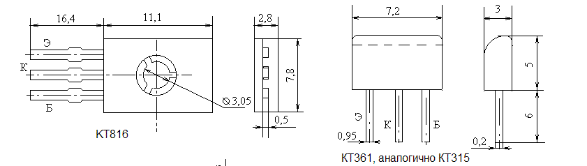

Вы имеете точное название элементов, если так то:
1. Диод 1N4007.
2. Диод Д226Б.
3. Диод Д814Д, аля стабилитрон.
4. Транзистор КТ361
5. Транзистор КТ816
6. Конденсаор Jamicon 1000 mF25V, еще написано 628С0, ТК 105 град.

У 1N4007 полосой обозначен катод (ну, или "минус") :wink:
Про Д814/Д226 навскидку не скажу - не помню, у них обычно на корпусе есть обозначение. Проще всего тестером прозвонить. Или ждите, подскажет кто-нибудь
Транзисторы - см. вложение.
У конденсатора на корпусе должно быть подписано "-" в явном виде или полосой вдоль помечено.
Вообще, надо было начинать с этого списка.
Pinouts.GIF [6.86 KiB]

У Д814 и Д226 вывод, соединенный с корпусом - катод. Aheir прав, на корпусе наносится схематичное изображение диода (как на схеме).

Спасибо большое..вы прояснили мне все вопросы..Искренне благодарен.
