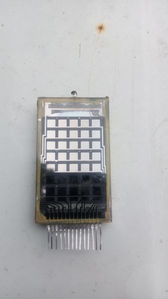

Котаны! Помогите опознать индикатор. Маркировки нет. Похож на ИВЛМ1-5/7, но, судя по расположению ног это не он. Хотелось бы точно знать напряжение накала.
Если возникнут вопросы - посмотрите на мой аватар.
 Заголовок сообщения: Re: Вакуумные люминесцентные индикаторы (ВЛИ, VFD)
СообщениеДобавлено: Вс авг 18, 2019 11:57:27
Зарегистрирован: Сб май 25, 2013 21:14:11
Сообщений: 142
Либо тут все умерли, либо никто не знает что это за индикатор. В общем, классическим методом темной комнаты я подобрал напряжение накала 3.15В. Так же, методом сравнения яркости свечения я думаю, что крайний левый вывод - проводящий слой баллона. Ток и напряжение сеток остается загадкой, но я думаю это все можно подобрать по месту. Так же нашел вот это вот: http://www.aerokzn.ru/elektrolyuminestsentsiya/10.html , но разобрать что к чему там понаписано я не смог.

Напряжение сеток и анодов подаём 15..20 В, потом увеличиваем до приемлемой яркости.
