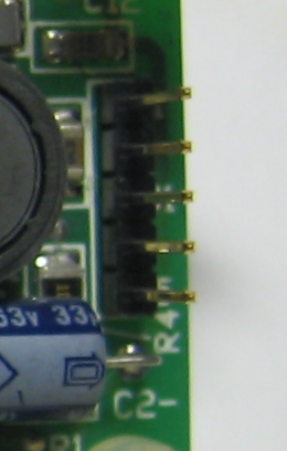

Прошу помочь найти инфу на дисплей
FUTABA US202SD01AD
Разьем 5 контактный. Общий контакт найти не проблема, а остальные???
Нехотелось бы такой красивый да в мусорку.

Мявтор 3-й степени (1)
Тут распиновка есть: https://github.com/nervus/FutabaVFD

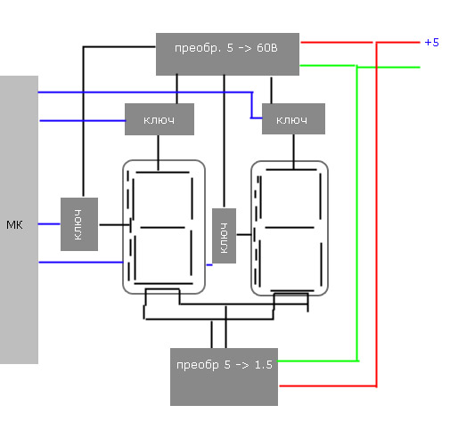

Подскажите оптимальный ток одного анода и сетки для ИВ-11 в импульсном режиме (динамическая индикация). В инструкции - одно, в конкретных схемах - совсем другое.

Провёл эксперимент: напряжение 60 вольт, резистор в аноде - для тока 1.2 мА (по даташиту в импульсном режиме - <1.8мА), в сетке - для тока 13 мА (по даташиту - <45 мА). При замыкании пинцетом во время работы что анодного, что сеточного резисторов, визуально яркость сегментов не меняется.
Получил паразитную засветку сегментов (независимо от резисторов). Вероятно, это - следствие питания накала постоянным током. Хотя не думал, что при таком малом напряжении накала подобное будет наблюдаться. Паразитная засветка наблюдается при любой скважности управляющих импульсов.

У ИВ-11 это - первый вывод баллона. У меня он соединён с массой.
А для НОРМАЛЬНОГО запирания сетки- потенциал катода должен быть ВЫШЕ (плюсовее :))) :))) ) чем потенциал сетки..
Если у вас накал питается от того же источника, (+5 вольт),что и "всё остальное", а лишнее напряжение гасится резистором- то просто перенесите резистор из ценпи "+5 вольт-накал" в цепь "общий- накал"
А вообще- схему (хотя бы схему питания индикаторов) нужно бы посмотреть..
 Заголовок сообщения: Re: Вакуумные люминесцентные индикаторы (ВЛИ, VFD)
СообщениеДобавлено: Ср фев 20, 2019 17:25:29
Зарегистрирован: Сб авг 14, 2010 17:08:55
Сообщений: 148
Накал питается от отдельного импульсного преобразователя 5 -> 1.5
