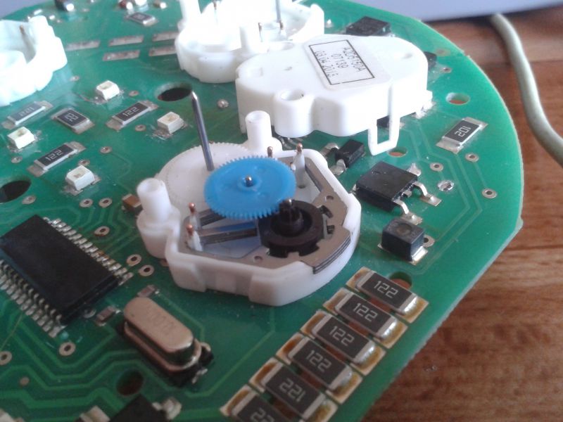

да явно это приборная панель только вот от какого транспорта интересно. скорее всего грузового судя по размерам то. там еще светодиоды есть. а как работают эти стрелочные регуляторы. с помощью импульсов прокручиваются?

Шаговики миниатюрные наверное, как в кварцевых часах.
А возможно и что-то на основе механизмов, подобных часовым. Какие-нибудь реле времени или типа того.
Ещё вспомнились устройства, рисующие лазерным лучом... Стоп, а это не проекционные лазерные часы случаем? Коробочки - наверное моторедукторы, а на валах могли сидеть маленькие зеркальца, отражающие лазерный луч - такая система развёртки для рисования лазерным лучом разных фигур на стене к примеру.

это шаговый стрелочный индикатор. один на плате сохранившийся вроде как, только катушечек нет. и непонятно сколько там витков мотать нужно и как потом этим управлять. он же должен в две стороны крутится

Каждая катушка видимо, отвечает за своё направление вращения.

возможно. у шестеренки с магнитиком 5 северных полюсов. я проверял ребром другого магнита
Посмотрите описание на микруху L290, она подобными приборами управляет.
Одна из папок моей коллекции pdf - то,что в авто-мото-технике применяется.
Посмотрите там,описания достаточно подробные.
https://yadi.sk/d/LTVf0O8Ojx8us

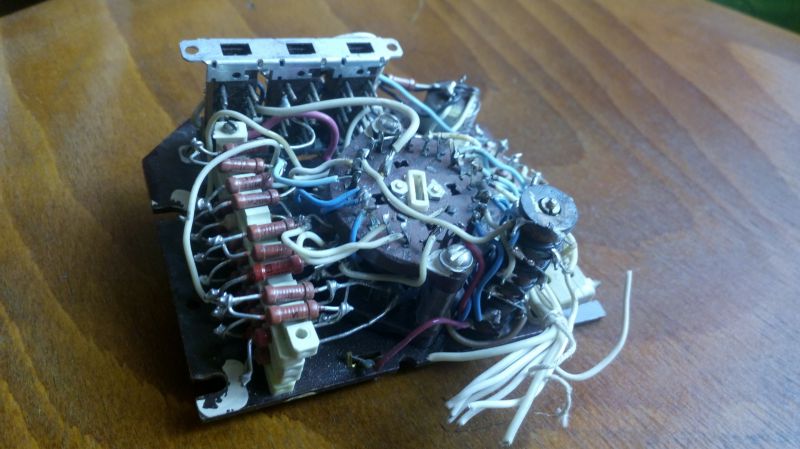

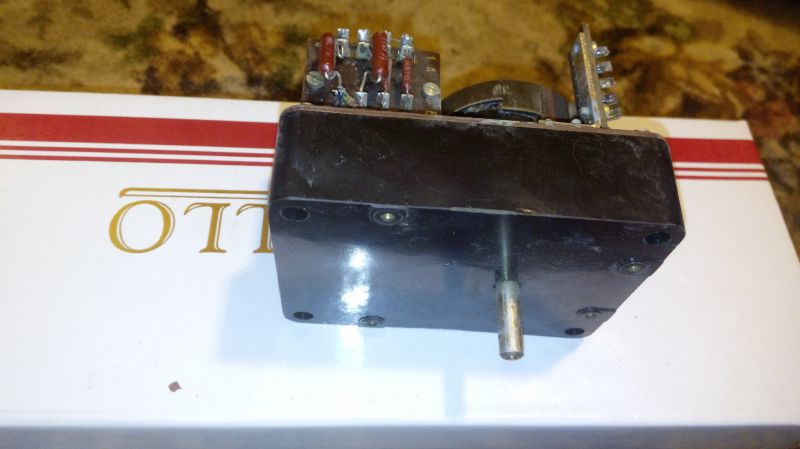

Предположительно с аппаратуры связи.
На последнем фото понимаю, что маленькие трансики, а как их протестить?
И вообще, где можно найти наиболее полный справочник по номенклатурам типа РФ4.500.034?

Под номером 2 - плата от авометра Ц4315 или ему подобного. Сверху толстая спираль - шунт для измерения тока.
Снизу справа катушки - тоже шунты для меньших пределов тока. Ещё там переменный резистор установки нуля, кнопочный и галетный переключатели пределов.

Фото фиговые, особенно крайнее.

Большое спасибо, как раз шунт нужен был)
Какой номер с какой стороны перефоткать?
