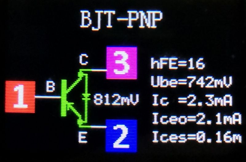

Подделку под LM35, часто трудно отличить по маркировке, но она легко определяется транзитестером как npn транзистор, а настоящая определяется им вот так
