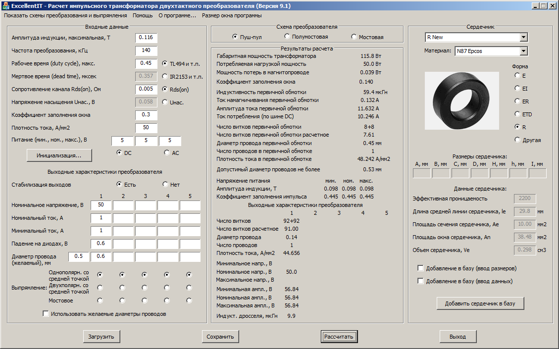

Что такое плотность тока Ампер на квадратный миллиметр в программе excellentIT? Если она стоит по умолчанию, то в первичной обмотке требуется очень дофига проводов, выходит ошибка, коэффициент заполнения больше 0.3. Если поставить 50, то число проводов становится 1 и все считает. Как узнать эту плотность тока?
И еще вопросик, как вы так красиво наматываете трансформаторы, да еще чтобы подогнать выход обмотки под печатную плату? У меня вечно какое то месиво получается на гнутой проволоке ( Никакой красоты

Плотность тока - это соотношение текущего по проводнику тока к сечению этого проводника.
От плотности тока зависит нагрев проводника.
Для медного проводника небольшого сечения и на открытом воздухе плотность тока может достигать 10 и даже 15 А/мм.кв.
Ток плотностью свыше ~150А/мм.кв. разрушает (плавит) медный проводник (истинную цифру плохо помню, могу несколько ошибиться).
В трансформаторах, где условия охлаждения много хуже, плотность тока вынужденно ограничивают. Для трансформаторов небольшого габарита это примерно 6~4 А/мм.кв, для больших ещё меньше.
Опыт. И, безусловно, расчёт укладки. После нескольких намоток и сам так сможешь...

Потренировался на веровочках ) Вроде более менее начало получаться. Не могли бы вы показать скрин программы расчета в excelltnIT для кольца 12,5 х 10,5 х 5 мм? Для значений 10-15 А/кв.мм. все равно программа показывает кучу проводов в первичной обмотке. Спасибо!

Не знаю, ибо свой скрин вы не приводили и что именно вы считаете, я, пролистнув странички назад, также не нашёл...

Безымянный.png [87.68 KiB]
вот скрин.
И на сколько критично если во многих местах обмотки будут перекрещены и вообще намотаны не очень ровно? И если ошибся во числе витков, например до средней точки 40, а после средней точки 45? Постоянно сбиваюсь в подсчетах, а после намотки большого количества пересчитать их уже не реально. А в два витка разом мотать вторичку вообще не получается, проволока узелками завязывается

50 вольт на выходе. 1 ампер. на 12-миллиметровом кольце :shock: Это серьёзно? :facepalm: Или троллинг такой?

Хотя сейчас поставил 0.3 А и начал вроде считать. Действительно сглупил.
А как быть с намоткой этого кольца? Ничего если в паре провода немного перекрещиваются? А то намотать все виток к витку проволокой 0,1 двумя жилами задача какая то архисложная, да еще если мотать поверх первичной обмотки, То вообще

И даже 0.3 А - это чрезмерно много для того, чтобы запитать индикатор. Там 50 мА достаточно.
Первичка мотается сложенным вдвое проводом. Потом концы разводятся согласно правилам подключения пуш-пула.
Вторичка мотается ОДНА с нагрузкой типа "мостовой выпрямитель". В качестве выпрямителя ДОСТАТОЧНО диодов типа КД522 или 1N4148.
При таком тонком проводе удобнее мотать вначале первичку, а затем, поверх неё, вторичку.
