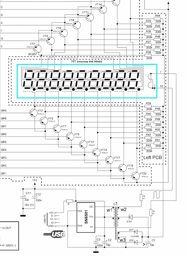

Здравствуйте! Множество тем уже прочитал про ВЛИ, никак не могу понять как работает запирающее напряжение и как оно получается с помощью стабиллитрона? Может кто объяснить? Заранее спасибо!
схема.jpg [189.4 KiB]
Вот на эту схему уже долго смотрю. С отрицательным напряжением все понятно. -27 вольт нижнее, +5 вольт верхнее. Получается 32 вольта на анодах. Казалось бы все просто. Сейчас просто провожу опыты, чтобы до конца понять как тут чего работает. Если среднюю точку накальной обмотки не соединить с общей точкой диодов VD1 и VD3, то сегмент не светится. Со стабиллитроном еще не пробовал. Казалось бы на схеме на аноды приходят те же -27 вольт. В голове полная каша, помогите разобраться :oops:
Накал это катод, туда, говоря домашним языком летят электроны от анодов (знаю, на самом деле наоборот, но так для понимания проще). Если соединять -27 вольт со средней точкой накала, то это получается самая низкая точка по напряжению... Стабилитрон развернут в сторону средней точки, на что и как он там влияет? Поправьте пожалуйста где я ошибся, ни в какую не могу понять.

Если накал не соединить с минусом - ток не течет и светиться нечему. Ток должен идти от плюса через лампу к минусу.
Теперь запорное. Запорное напряжение это когда на сетку подано отричательное напряжение. Что значит отрицательное? Всё просто - оно должно быть отрицательным относительно чего-то. Для лампы это относительно катода. Аааа. не понятно где катод? Катод и накал - одно и тоже, так сия лампа ни что иное, как прямонакальный триод. Ну, можно учебник какой почитать. Может, физику за 10-й класс. Ну так вот, чтобы сетка была бы отрицательнее катода надо его просто приподнять. Вот это "приподнять" стабилитрон и делает. Т.е. за счет текущего через лампу тока на стабилитроне падает 3-4-5 вольт и это обеспечивате, что на неактивной сетке через резистор R39-R43 подаётся напряжение на 3-4-5 вольт меньше, чем на катоде. Т.е. более отрицательное.

Uldemir, вы уже какой раз выручаете ) начало доходить постепенно. На счет того что это прямонакальный триод это было понятно ) катод прямого накала, был не большой опыт собирания простого лампового усилителя. Ну да речь не об этом. Итак, транзистор закрыт, тока нет, на аноде висит -27 Вольт, все верно? А какова тогда роль стабиллитрона? Нафиг он там нужен, если и без него при закрытом транзисторе -27 вольт будет?
Физику 7-11 класс читал от и до, я ее веду в школе в деревне, хоть и без образования, но приходится разбираться досконально, да и электронику люблю, прежде чем что то делать, пытаюсь разобраться по максимуму в том, что хочу собрать.
В статье написано, должно быть на 4-7 Вольт НИЖЕ катодного. А куда еще ниже то, разве -27 не самая низкая точка? И как получится еще ниже с помощью стабиллитрона?
