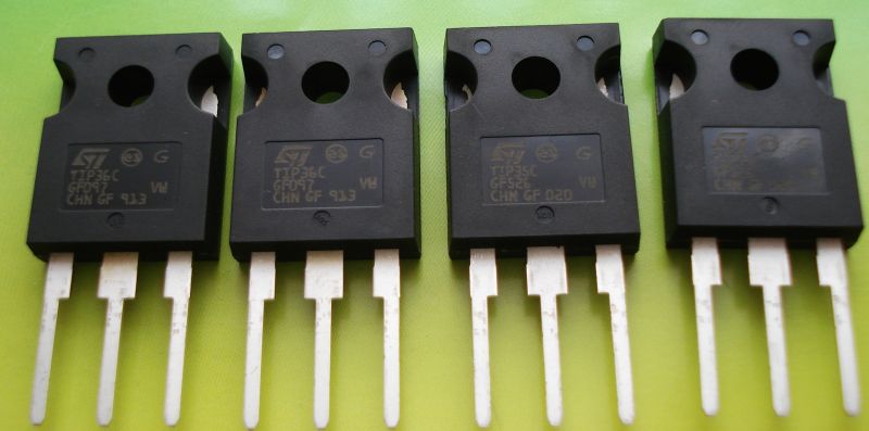

В копилку чудес с Aliexpress: "популярные" некогда выходные транзисторы для китайских же авто усилителей.
2SB688
2SD718
Ссылка на контрафакт https://aliexpress.com/item/32723814526.html
TIP35C
Ссылка на контрафакт https://aliexpress.ru/item/4000418262350.html
TIP36C
Ссылка на контрафакт https://aliexpress.ru/item/4000418267288.html
Закажу у ЧиД, если сгорят, то и их расковыряю.

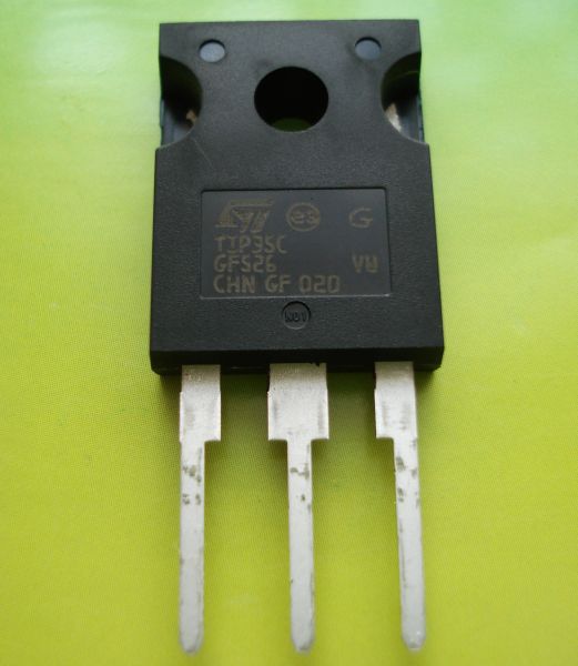

Пришли (см. предыдущий пост). Вот как понять, фуфло или нет?
Слева типа оригинал, может и не оригинал, но работал более чем достойно.
Справа понятное дело совершенно новый.
На новом шрифт более жирный, но в остальном полностью соответствует, сам шрифт один в один, больше отличий не вижу. С обратной стороны идентичны 100%.
Разбить один? Жалко блин :? А жалко, как вы знаете, у пчелки

Ощущение, что лежащий слева миллиметра на 1,5 шире, правого, а в реальности как они габаритами ?

Нет, абсолютно одинаковые. Это искажение фотоаппарата, только сейчас заметил) Еще сзади железка-теплоотвод имеет фигурные вырезы точно идентичные и у того и у другого не отличишь никак.

Тут уже советовали способ - проверять детали в деле. В тестовой схеме. Держит нужные параметры - напряжение, ток, частота - пойдёт. Даже если "не оригинал, но работает более чем достойно". Не работает - значит фуфло. Погорел - туда ему и дорога, какая разница между разбитым и горелым транзистором...

Пришли, надо думать, оригиналы с ЧиД.
Весы не помощник - китайские контрафакты хоть и в другом корпусе имеют тот же вес.

Визуально 100% такие как у меня, которые здесь брал https://aliexpress.ru/item/4000624616481.html
Может ЧиД тоже там закупается :)))
З.Ы. Раньше в чипе они были чуть-чуть другие, если точнее - шрифт был менее жирный. Они закончились, теперь шлют вот эти. Завод что-то изменил, или другие подделки пошли хер разберешь.
Ок, займусь этим. Тестовой схемы нет, зато есть усилитель. Впаяю туда один свой и один другой, и буду хуйячить на синусе на предельной мощности пока не сгорит. Посмотрим кто сгорит первым, хотя-бы так. А после того как сгорит тогда уже раздоблаю чтобы посмотреть что внутри.
