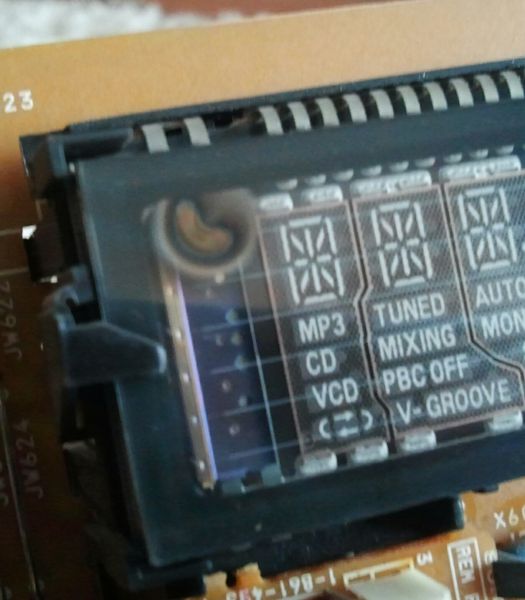

СообщениеДобавлено: Чт дек 14, 2017 09:13:06
Зарегистрирован: Чт дек 14, 2017 08:58:22
Сообщений: 6
Здрасте. У меня такой вопрос по индикатору. Установлен в муз центре и перестал светится. Хочу проверить на нем питание. Пошарил в интернете и нашел инфу что должно приходить 2 вида питания. Схему нашел, прилагаю. Куда щупы мультиметра подключить чтоб произвести измерение? :facepalm: Будьте добры, подскажите :)) или может ссылку на тему дайте, где можно почитать и разобраться.

СообщениеДобавлено: Чт дек 14, 2017 09:47:05
Зарегистрирован: Пн июл 01, 2013 14:24:20
Сообщений: 17
Я бы на полном серьезе рекомендовал бы отнести в ремонт, извините, но если судить Вашим вопросам, то даже если Вы и выясните отсутствие/наличие напряжения, то найти и устранить неисправность скорее всего не сможете либо добъете аппарат окончательно, впрочем, решение за Вами.
ЗЫ: на накал индикатора должно приходить 3.5V(подписано на схеме), 2 крайние ножки индикатора(подписаны F1 и F2), мерить между ними. Также визуально оцените состояние геттера, белый - индикатор развакуумирован - умер. На остальных ножках индикатор будут импульсы - индикация динамическая, можно посмотреть осциллографом(максимум может быть вольт 30-50).

СообщениеДобавлено: Чт дек 14, 2017 10:24:09
Сообщений: 6
Vasily_s, вы совершенно правы, так скорее всего и сделаю - отнесу в ремонт. Но имеется интерес, разобрать и взглянуть визуально, ничего не ломая))
Еще задам глупый вопрос, для общего развития. А на накал постоянное или переменное напряжение (3,5v) идет?

СообщениеДобавлено: Чт дек 14, 2017 13:31:38
Сообщений: 17
Питать накал можно любым(посмотрите на схеме откуда подается питание на накал), но обычно питают переменкой с обмотки трансформатора. Обмотка имеет отвод посреди, между этим отводом и электродами индикатора прикладывается управляющее напряжение.

На накал может приходить высокочастотное напряжение от преобразователя, которое можно поймать только осциллографом. Была у меня такая история. Достался калькулятор со сгоревшим накалом, проверяю тестором напряжение на выводах накала - ноль. Цепляю новый индикатор - заработал. А на выводах по-прежнему ноль. Оказалось, что там накал питается высокочастотным (порядка 50 кГц) меандром от того же преобразователя, который выдаёт 27 вольт на аноды.
Сообщений: 6
watchmaker интересно, а это по схеме можно определить? По своей схеме посмотрел куда уходит линия +3.5v (SW), но до катушки трансформатора она так и не дошла, уходит на другие платы и там подключена к sound processor на VDD. А по пути еще подключается к SP Driver тоже на VDD.
Добавлено after 5 hours 33 minutes 22 seconds:
разобрал, ниче замерять не стал, увидел дисплей и так понял, что ремонту это дело не подлежит. правильно я понял?

СообщениеДобавлено: Пт дек 15, 2017 13:28:55
Карма: 175
Рейтинг сообщений: 7680
Сообщений: 17234
Откуда: Тюмень
Неправильно.
 Заголовок сообщения: Re: Вакуумные люминесцентные индикаторы (ВЛИ, VFD)
СообщениеДобавлено: Пт дек 15, 2017 13:57:52
Карма: 123
Рейтинг сообщений: 7958
Сообщений: 39199
очень может бть плохой вакум...судя по гетеру..
